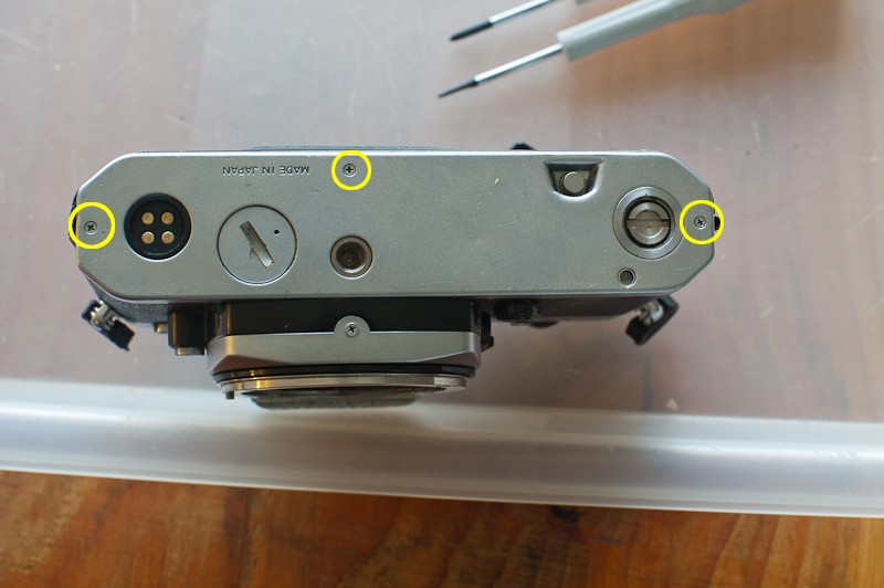

1 - déposer la semelle :
3 vis cruciforme de petite taille

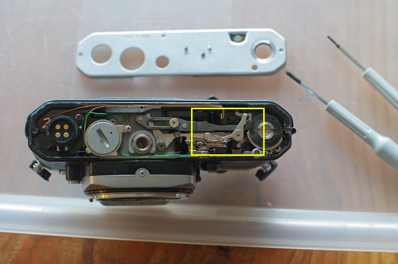

2 - la partie qui nous intéresse :

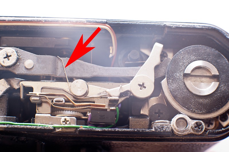

3 - le ressort est sorti de son emplacement :
4 - il convient alors de le remettre en place : doigts de fée, petit tournevis ou cure-dent pour s'aider

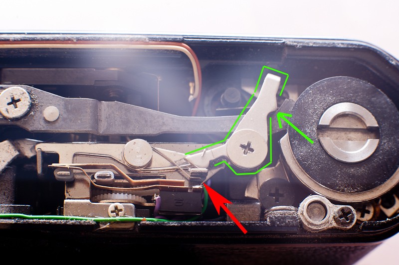

Si ce n'est pas le ressort, c'est la pièce (entourée en vert sur l'image) qui est trop usée... il convient alors d'en trouver une autre sur une carcasse...

Je pense effectivement que ce diagnostic est aussi valable pour d'autres Nikon comme les FE, FM .... J'ai eu ce problème avec un FM2 particulièrement "rincé" et si mes souvenirs sont bons, cela concernait non le ressort mais la came entourée de vert et dont l'axe était grippé. Un petit graissage et quelques manoeuvres.... ont suffi !

LYNX a écrit :J'ai eu ce problème avec un FM2 particulièrement "rincé" et si mes souvenirs sont bons, cela concernait non le ressort mais la came entourée de vert et dont l'axe était grippé. Un petit graissage et quelques manoeuvres.... ont suffi !
Possible oui !
Car de mon côté, j'ai échangé cette pièce entre mon FE2 et un autre FE2 épave -> la came était dans un moins bon état sur celui fonctionnel que sur l'autre (usure au niveau de la flèche verte)
Eh ben... au remontage, les deux fonctionnent bien maintenant :lol: 8)
