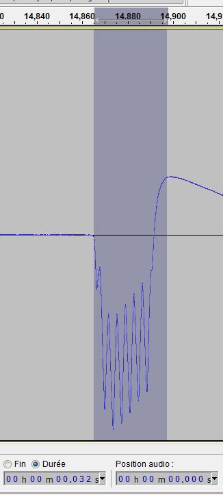

En detail à 1/30:
Les petits pics qu'on voit pendant la pose sont du au fait que l'appareil avait l'objectif contre l'ecran d'ordi.
