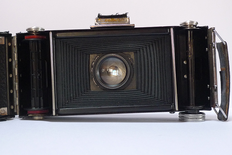

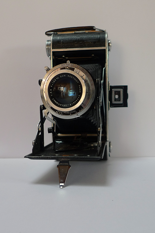

Hello les gens, ayant fait l'acquisition récemment d'un magnifique appareil folding lumière, je me suis dit : tiens et pourquoi pas l'utiliser ???
L'occasion faisant le larron, je "tombe" sur un lot de films 616 verichrome de 1969 :shock: :shock:

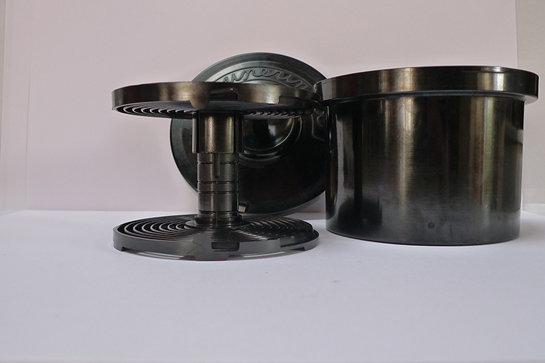

Ni une ni deux me voila parti en balade avec l'appareil chargé. Premier problème comment développer un film 616 ?? Petite recherche sur net : cuve Superinox qui permet de développer le 135 120/620 et surtout le 116/616 :D :D
Bref 9 min plus tard (Xtol 1+1 à 20°) et une nuit de séchage, le résultat est comment dire ....... appareil années 50 + film années 70 = aspect un rien "moutonneux" voir "vintage"

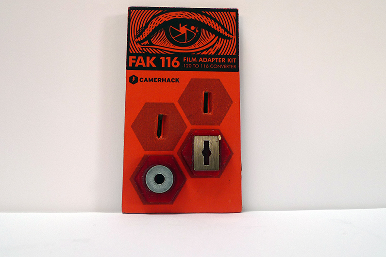

Suite à cet essai, nouvelle recherche sur le net pour dégoter un adaptateur 616 vers 120 histoire de le tester avec du film un peu beaucoup plus récent
Nouveau problème : pas d'indication des numéros de vue sur les films 120
Test dos ouvert avec un film prévu à cet usage, cela correspond à peu prêt avec les numéros pour le 4,5X6
2 films sacrifiés plus tard :tete: :tete: (mauvais entrainement du film, je pense du à un défaut "d'usinage" de l'adaptateur) me viens une idée de "génie" :idea: : remplacer la bobine réceptrice (120 + adaptateur) par une bobine 616 :wink: (un peux le même principe qu'avec le kodak brownie flash : film 120 vers bobine 620)
Et là paf, ça marche (bon d'accord l'espacement entre les vues est un peu "pifométrique") mais bon

Pour la petite histoire Lumière fut le dernier fabriquant à proposer un modèle de ce format identique au tient et le seul " moderne " puisque l'optique était traitée et il disposait d'une prise flash.
En 1954 Photo-Hall, un célèbre revendeur parisien, le proposait à 17915 Francs, soit environ 400 €, à comparer avec l' Ultra-Fex 6 x 9 vendu 2635.

Je possède ce Lumière (Lumirex) mais en bien moins bon état, et depuis ce matin un Kodak Pocket 1 en état neuf, qui est également dans le format 116 (ou 616 alors là je n'arrive pas encore à cibler la différence). Et surtout j'ai récupéré les axes 116 qui vont avec, ainsi qu'un papier protecteur du film qui était dans le Kodak.
Je ne pense pas utiliser les adaptateurs dans la mesure où j'ai deux axes. J'ai juste à enrouler le film sur l'axe 116 (chose que je fais déjà pour du 620, ça ne devrait pas être plus compliqué).
