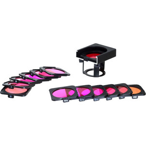

Le kit de filtre à placer sous l'objectif est cher, probablement plus cher que ton agrandisseur
Par contre c'est pas mal fait avec un support à installer sur l'agrandisseur et des filtres montés dans un cadre

Et surtout, la boite est bien plus pratique que ce carnet à la con des filtres "normaux"
C'est à l'abri de la poussière et on choisi très facilement son filtre en voyant celui déjà utilisé. Par contre, c'est vrai que c'est hors de prix pour un simple ajout d'un cadre plastique...

Normalement en plus, il y a la fixation et le tiroir à mettre sur l'agrandisseur devant l'objectif, mais cela reste très cher pour des bouts de plastique

J'ai l'ancienne version, avec une boite en plastique blanc, et un système pour fixer sous l'agrandisseur bien mieux foutu : c'est plus proche de ce qu'on trouve pour le filtre rouge. J'ai récupéré ça avec mon Durst, en état neuf, je pense que les filtres montés sont moins maltraité (ça glisse pas de la pochette, ça tombe pas quand on les manipule).
