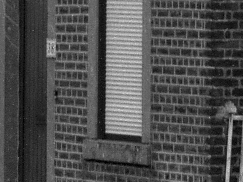

Un détail grandeur nature du scan à 2400 dpi, sans accentuation.
