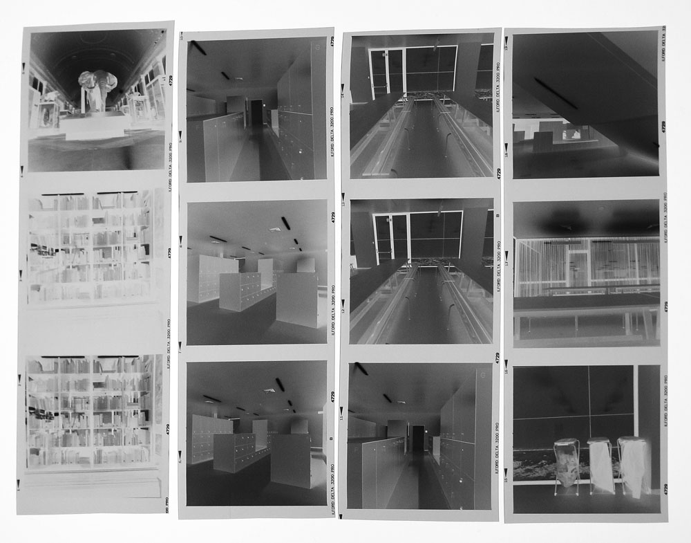

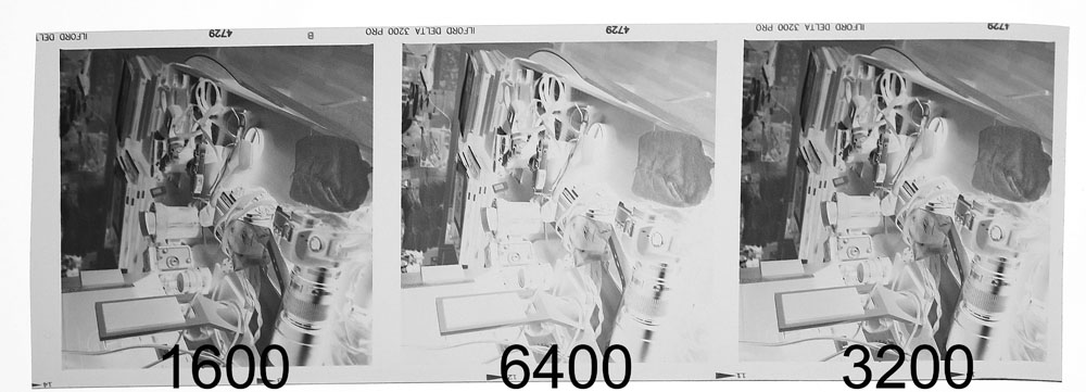

Voici le film 2 (Réemploi du révélateur Microphen 1+1 déjà utilisé pour un premier développement).
(film reproduit sur la table lumineuse avec un boitier digital et sans précautions).
On peut tout à fait envisager ça avec n'importe quel révélateur et n'importe quel film (à condition que ce deuxième développement soit conduit très rapidement après le premier pour éviter tout affaiblissement du à l'oxydation du révélateur dilué, tout au moins en 120).
Outre la tonalité, le masque très réduit pour un 3200, à peine plus dense que la normale)
Hasselblad 503 + 40mm 1:4.0 + Cellule Minolta IV en incidente - Ilford Delta 3200 @ 3200 + Microphen 1+1 réemployé 20° / Durée 35 minutes
