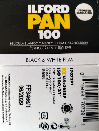

Je viens de remarquer que mes dernières ILFORD Pan 100 commandées récemment portent sur le carton la mention "updated emulsion" (date de péremption 06/2029).
Les temps de développement indiqués à l'intérieur du carton ont effectivement changé, par exemple pour l'id11 à 100 ISO en solution stock, le nouveau temps préconisé est de 9m contre 7m sur la version précédente. C'est significatif.
Quelqu'un aurait il testé cette émulsion différente utilisée sur les dernières ILFORD Pan 100 ?

C'est le temps de la Kentmere 100. Tu pourrais comparer avec les données techniques de la Kentmere 100 ?
- Messages : 853
- Enregistré le : lundi 20 mai 2013 15:29
Re: Ilford PAN 100
Bien vu
Ce sont bien les temps de la doc technique de la kentmere 100 qui figurent sur l'emballage de mes dernières ILFORD Pan 100.

C'est un drôle de machin, cette histoire de Pan 100.
Dans un premier temps, en plus de la gamme classique (PanF, HP5, FP4,) on a de la Kentmere et de la Pan.
Ensuite, on parle de la suppression de la gamme PAN. C'est vrai que ça fait un peu double emploi avec la Kentmere dans le créneau "pas cher". La Pan disparaît des sites de vente en ligne petit à petit ou est "en réapro".
Maintenant, la Pan revient avec plus de similarité avec la Kentmere (C'est probablement de la Kentmere rebadgée, voire l'inverse)
Je ne comprend pas trop leur politique, sur ce coup là.

C'est embêtant ce changement, car j'avais mes références de temps de dev que je vais devoir retester.
Je vais peut-être revenir sur la FP4 qui risque moins de changer d'émulsion.
