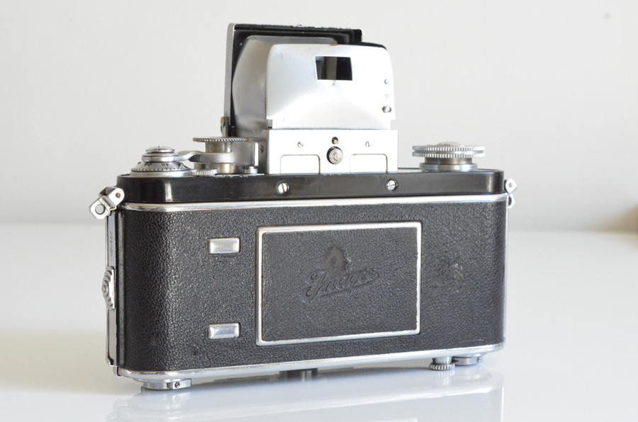

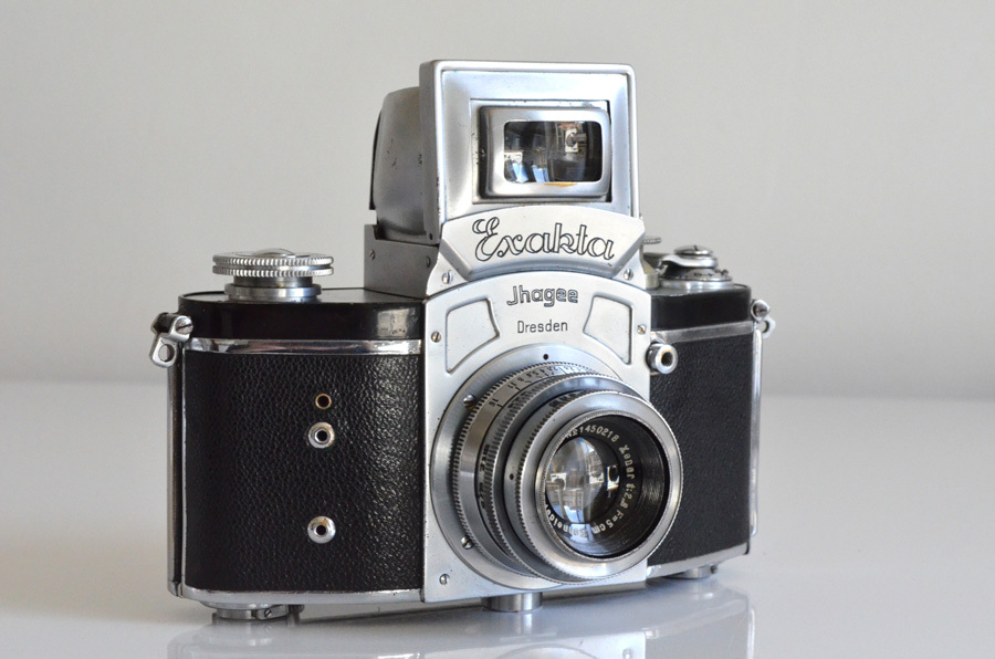

Sorti de chez le garagiste à l'instant. :mrgreen: Ce fut long et laborieux, il manquait des vis, bricolé de partout mais au final il est pas mal. Rideaux et miroir neufs.
1936 le petit avec son Xenar 50mm f/2.8

Bien joué. Il est beau. C'est le cuir d'origine ou tu l'as changé ?
On arrive encore à faire refonctionner les vitesses aux spécifications sur des coucous de cet âge ?

Superbe :bienjoue:
J’aime beaucoup le style de l’appareil. Et le viseur poitrine a vraiment du charme

très beau :sante:

Prakticaïste a écrit : samedi 30 septembre 2023 20:31 Bien joué. Il est beau. C'est le cuir d'origine ou tu l'as changé ?
Tout est d'origine à part quelques vis.
Concernant les vitesses, c'est surtout avec les appareils d'après guerre (Exacta, Exakta II, VX / Varex / IIa / IIb etc.) que l'on arrive aux spécifications annoncées (jusqu'au 1/1000s sans problème, et toute la gamme des vitesses à +/-10 à 20%.)
Sur ces appareils là, il ne faut pas oublier qu'à l'époque on développait par inspection. On arrive donc sur les vitesses usuelles (un film ultra-rapide faisait 50 à 100Asa) dans de très bonnes tolérances. Par contre, les vitesses les plus rapides, c'est difficile. Surtout que le levier de libération du deuxième rideau était limé à l'usine pour obtenir le 1/1000s correct. Il suffit que lors du changement des rideaux on soit décalé d'1/10 de mm mais on se retrouve à 1/500 voir moins dans un sens et l'obturateur qui ne s'ouvre pas l'autre sens. Il faut alors jouer de cales (si on est joueur :mrgreen: ).
Et surtout, comme décrit en page 3 il faut ouvrir les rouleaux qui contiennent les ressorts des rideaux, pour les inspecter (ils ont souvent été surtendus et abimés) les remplacer ou les nettoyer, les relubrifier et les ressertir.
viewtopic.php?p=1040250#p1040250
Le principal au final est d'avoir des vitesses régulières, constantes, avec une valeur que l'on connait, afin de faire des photos bien exposées.
(Ces appareils sont quand même extrêmement robustes, c'est un peu comme un obturateur de Leica II avec un miroir et des vitesses lentes rapportées. )
