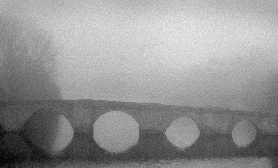

Il faut mettre un filtre orange. Sinon tout va être gris et uniforme, les plans ne vont pas se détacher. Il faut renforcer le contraste, "high key" pour l'exposition, ne pas hésiter à faire du bracketing en surexpo.
Nikon F2, 55mm f/3.5 et FP4+ correction du filtre orange (+1,5IL) +1IL de surexpo
