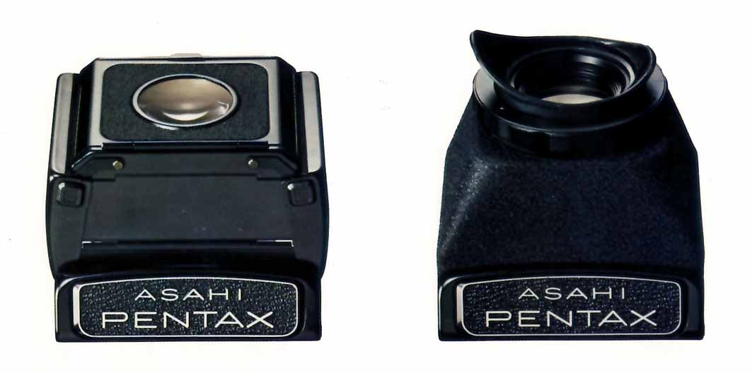

Est-ce que vous avez déjà utilisé un viseur comme celui de droite sur la photo (du lien ci-dessous) ?
http://www.pentaconsix.com/Px67%20finders.jpg
Il inclue une correction dioptrique, qui serait bien utile, mais je crains qu'en utilisation à main levée cela ne soit pas bien pratique, voire impraticable
Des avis ?
- Mathieu M
- Messages : 4263
- Enregistré le : vendredi 28 septembre 2007 12:05
- Localisation : Québec (ex parisien)
Re: Pentax 67
La question est de savoir déjà si on voit bien la totalité du cadre avec.
- Messages : 35440
Re: Pentax 67
J'ai les deux viseurs, ils couvrent la totalité du dépoli.
Pour l'usage à main levé, c'est tout à fait possible, il faut tenir compte de l'inversion droite/gauche de la visée.
