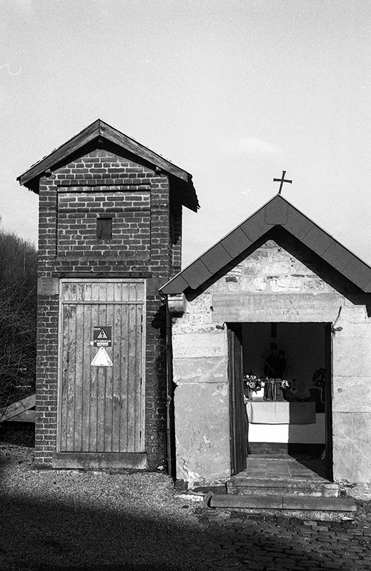

Grâce aux divagations sur le fil du concours "bière ou vin" je me suis souvenu de l'existence de ce fil (et du fait que la photo que j'avais mise en exemple avait disparue... :oops: )
J'en remets deux pour me faire pardonner :D
Toutes deux prises avec un Leica IIIc de 1937 :hello:
