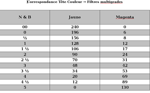

Ma principale préoccupation à l'heure actuelle est la suivante :
- comment utiliser le filtrage de la tête couleur Meopta ? (je sais juste que le bleu ne sert pas en n/b)
- concrètement : quelqu'un pourrait-il me dire où trouver un tableau d'équivalence pour retrouver les grades 0-5, et si cela existe, les compensations de durée quand on modifie le filtrage ?
J'ai trouvé des tableaux bien fait, mais rien de complet pour MEOPTA.
Un grand merci pour votre aide ! :sante:

Voilà j 'ai décroché de mon labo ce tableau :

dargentique a écrit : mardi 20 septembre 2022 14:25 Pour commencer tu peux faire simple ,mettre les 3 filtres couleur à zéro ,puis filtrer avec des filtres multigrades
patrickJJ a écrit : mardi 20 septembre 2022 15:03 je peux dépanner en filtres multigrades si besoin
C'est bon à savoir ! J'ai vu que la durée d'exposition est inchangée de 0 à 3, et doublée pour 4 et 5. C'est pas compliqué...

Gilles88 a écrit : mardi 20 septembre 2022 15:27 Voilà j 'ai décroché de mon labo ce tableau
Merci Gilles, c'est sympa.
Si j’interprète bien les tableaux :
- tableau 1 "simple filtrage" : si je mets tout à zéro, cela correspond à un grade 2 ?
- tableau 2 "double filtrage" : le filtrage Kodak est identique à Meopta ? Dans ce cas pourquoi les valeurs sont différentes entre ces 2 marques pour du simple filtrage ?

concernant le double filtrage, je ne sais pas , je ne pratique pas trop. Je ne me souviens plus où j'ai eu ce tableau. Pour le double filtrage, le mieux est de faire un essai avec les valeurs Kodak.

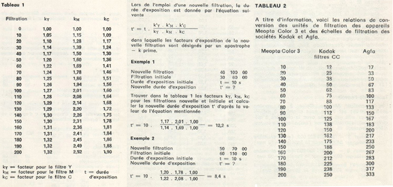

floguill a écrit : mardi 20 septembre 2022 14:20 (...) j'ai donc ressorti ma MEOPTA et sa tête color (....)où trouver un tableau d'équivalence pour retrouver les grades 0-5, et si cela existe, les compensations de durée quand on modifie le filtrage ?
J'use du même agrandisseur et de la même tête couleur (j'ai même trouvé par hasard et peu avant de déménager la "chambre de mixage" 60x60 pour focale 80-90 à vil prix !! 25€ emballée d'origine...!! :greenie: ) . Voici le tableau de filtration que j'utilise.
Quand à la formule de compensation du temps voici un "collage" des pages de la notice s'y rapportant
si ça peut aider... :hello:
