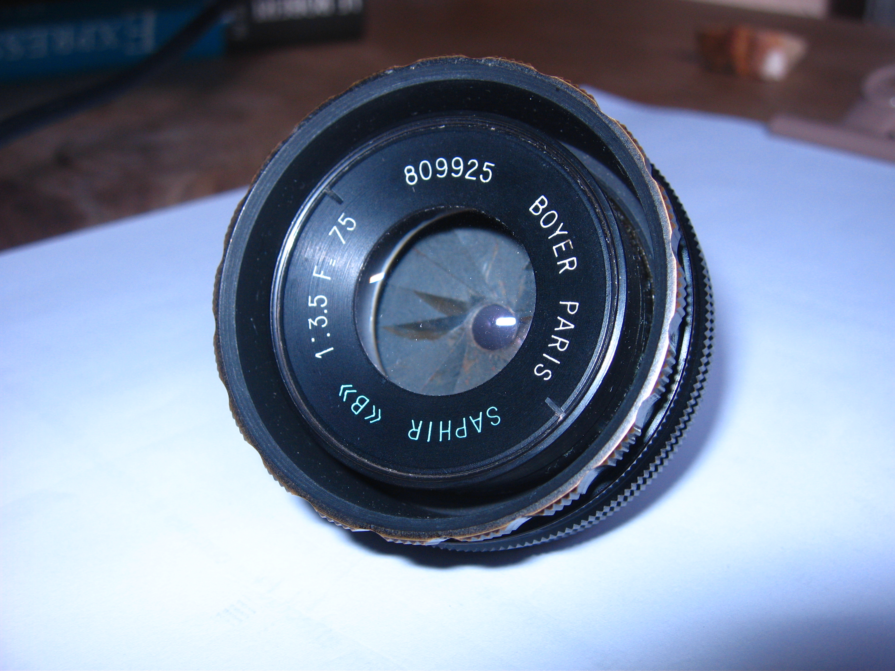

En fouillant dans mes cartons j'ai retrouvé un objectif boyer en filetage 39. C'est du 75mm, il me semble que c'est avec lui que je tirais le 6x6.

Le Boyer doit dater des années 60, suivant le modèle. Peut être un peu juste en qualité. Je dois en avoir un. Tu as fait une bonne affaire pour l’ensemble.

Voici l'objectif en question, il est bien gros et bien lourd:

Je te conseille de chercher un objectif plus récent, il y a d’excellents Fujinon par exemple,

Pour tester c'est simple avec un Scoponet, on monte la tête en haut de la colonne, on met un négatif, on fait la mise au point on essaye d'avoir le grain net et on regarde en fermant un peu (2 ouvertures).
Si on voit le grain net, on garde, si le grain est à peine visible ou avec un faible contraste, l'objectif est bon à revendre a un asiatique, ils aiment cette marque franchouillarde
Si on a pas de vérificateur ou peut tester avec des bouts d'essais, mais un vérificateur de mise au point est indispensable presque qu'autant qu'une bonne optique.
j'ai testé plusieurs Boyer Saphir B, j'en ai jamais gardé

C'est une belle fabrication, mais franchement, pour avoir comparé, il y a mieux avec des objectifs plus récents. J'ai un Boyer 75 que j'ai gardé et le 135 pour le 9X12 ( pour le moment, il est plutôt meilleur que le 75 ).
