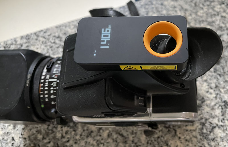

J'ai fait l'acquisition d'un petit laser conçu pour l'estimation des distances que je voudrais adapter sur la griffe porte-flash d'un (ou plusieurs) boîtiers, à commencer par le fuji 645 wide 60 (la mise au point par télémètre est une pure corvée) voir le prisme PME 5 du Blad (avec les grands-angulaires dès qu'il fait sombre, c'est corvée aussi même avec lez stigmomètre: il y a toujours un doute, le grossissement du viseur est bien moins puissant que la loupe d'origine).
Bon je pourrais acheter la loupe complémentaire Hasselblad, mais 300€ d'occasion + taxes d'import pour un accessoire que je n'ai jamais testé et qui ne grossit que deux fois, c'est en dernier recours. Et le problème 645 Fuji reste entier.
Ce petit laser qui ne coûte presque rien (40€) précis au millimètre (ça fonctionne, j'ai testé et il ne m'en faut pas tant) qui fait 7cm de long et pèse quelques grammes serait la solution à mon problème (et le serait sans doute aussi pour tous ceux qui ont des boîtiers sans évaluation des distances, ou une évaluation problématique).

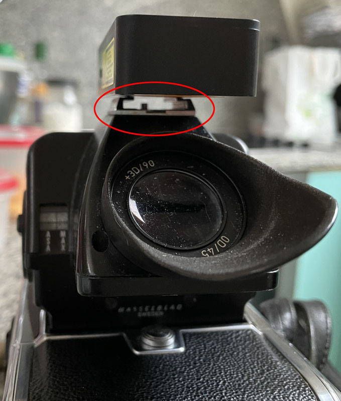

Pour en venir au fait, si je veux le fixer, je cherche une griffe flash mâle que je pourrais coller en dessous.
Si quelqu'un en dispose et n'en fait rien, j'achète le bidule et bien sur je paye les frais de port.
A vot'bon coeur, ''sieurs - dames!

On trouve sur les sites de vente, des niveaux équipés d'un sabot, en collant le laser dessus https://www.google.com/search?sca_esv=d ... 1&dpr=1.25

Et simplement un cache griffe avec un fine cale?

Merçi les zenfants, c'est vrai qu'un vieux sabot de flash (encore faut-il qui soit correctement scié ce sera une aventure, j'ai deux mains gauches) peut faire l'affaire.
Sinon, la solution d'Oriu est un bon choix aussi...
Quant au cache griffe aussi ce serait une soluce mais il faudrait que j'en superpose 2 pour avoir un chouia de débattement... ça reste à étudier!
En tout cas ça marche bien (sauf pour le portrait comme disait Xenophon) j'ai testé en le scotchant avec du double face (bon ce n'est pas une solution pérenne, mais bon c'était pour essayer...)

MSCHENZW (à tes souhaits....) Adaptateur De Fixation De Griffe .... vu sur le site du grand fleuve...
Ca se fixe sur le sabot. Avec la molette supérieure maintenue à fleur par une entretoise, de la colle.... qui sait....

C'est super gentil mais j'ai trouvé une solution acceptable avec le montage proposé par phildu24... ça marche limite, mais ça marche. J'étais prêt à envisager la solution d'Oriu en collant l'engin sur un petit niveau à bulle, mais en passant la vis par l'ouverture du laser ça tient (tout juste) mais ça tient. Ca évite le collage.
