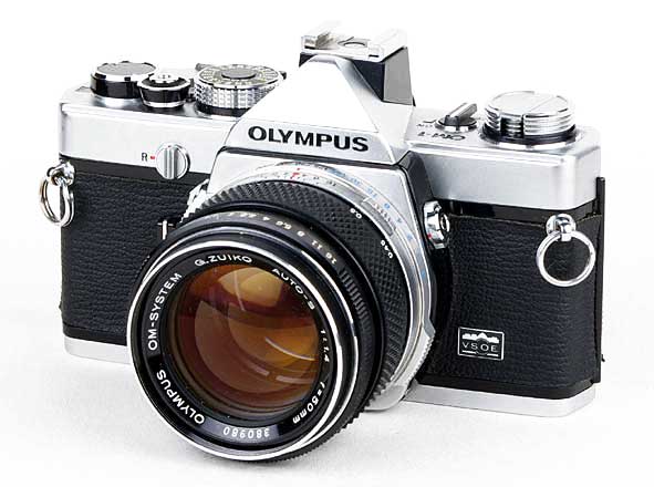

Re: Olympus lovers (OM surtout)
Un de mes OM1 avec un marquage spécial (VSOE) et un 50 mm 1.4
Modifié en dernier par eric.c le mardi 09 juillet 2013 20:14, modifié 1 fois.
