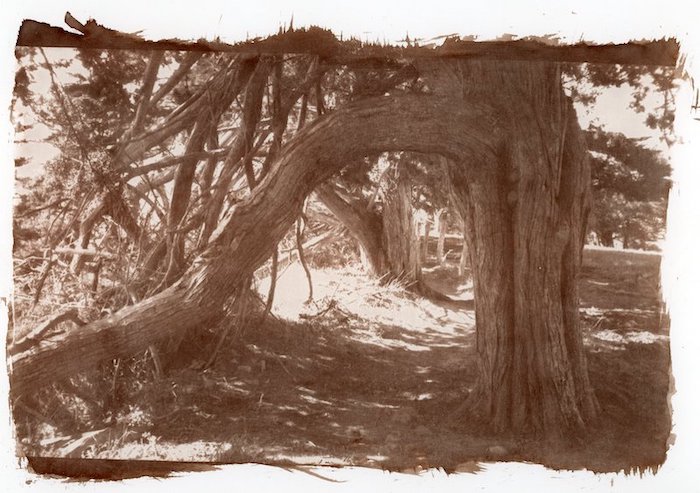

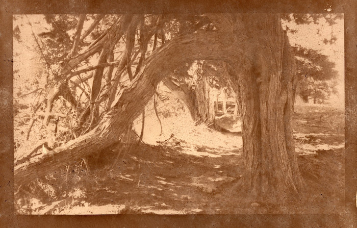

J'ai fait un essai de virage de cyanotype dans une décoction de copeaux de chêne, et jai comparé avec un tirage Van Dyke. Pour réaliser le virage j'ai immergé le cyanotype immédiatement après le lavage et je l'ai laissé une douzaine d'heures, ce qui a accessoirement provoqué une coloration à cœur du papier.
Le tirage Van Dyke
le cyanotype viré

L'alchimiste en action :bienjoue: Et je me suis retenu de faire des blagues sur la décoction de copeaux de chênes. :mrgreen:
L'effet est très intéressant on dirait un vieux tirage au papier salé

On doit pouvoir traiter le papier en amont pour qu 'il ne se colore pas.
Excellent ses virages alt process !

C'est sûrement plaisant à imaginer et rigolo à faire, mais je ne suis pas convaincu du résultat, qui aplatit complètement l'image…

Mael a écrit :L'effet est très intéressant on dirait un vieux tirage au papier salé
C'est pas faux oui.

" aplatit complètement l'image… "
c'est le lot de plusieurs procédés alternatifs de base.
Pour avoir eu le chance de voir de nombreux tirages d' époques comme le papier salé (circa 1850) que je devais passer au banc de repro,
je peux confirmer que c'est un peu plat et rien à voir avec nos tirages contemporains sur gélatino bromure.
Mais ça un charme et une magie que n'ont pas du tout les tirages modernes.

Je ne trouve pas que ça aplatit l'image, c'est une réinterprétation de l'image d'origine. Cela conviendrait très bien à une multitude de sujets.

Oui mais ...
En comparant mon écran et la photo sur papier, je me rend compte que le scanner - qui croit sans doute bien faire - a complètement trahi mon image.
Je commence à en avoir marre de ces machines qui n'en font qu'à leur tête, des téléphones qui savent mieux que moi ce que je veux écrire et des scanners qui améliorent mes photos.
Alors je viens de passer deux heures à tirer sur des curseurs et je vous propose quelque chose de moins joli, mais qui ressemble davantage à la réalité
Le scan corrigé

Ça fait déjà moins bonbon à la bergamote que la teinte de la version initiale, quoique maintenant ça manque cruellement de contraste :)
Mais je maintiens mon impression : le rendu (des volumes en particulier) n'est guère convaincant par rapport à l'autre procédé que tu proposes (qui est très beau, pour le coup).

Merci Scribe, je suis entièrement de ton avis.
Je pense continuer ces expériences, en essayant de contrôler avec précision la durée dans le bain de virage.
