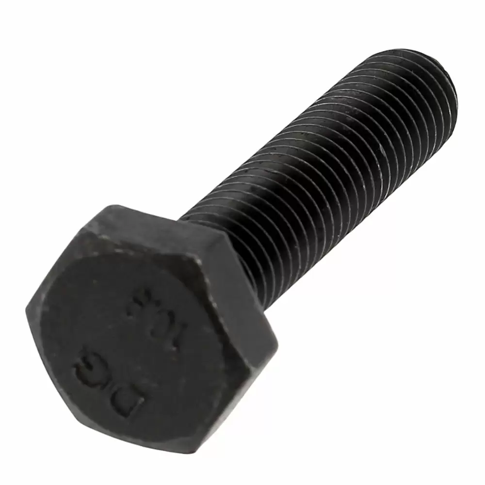

Bonjour à ceux qui ont déjà monté le projet Standard Camera,
Je galère un peu à trouver les vis hexagonal ou à 6 pans M3 en 50mm / 35 mm / 18 mm
Ce genre de vis
Si en plus elles sont en noires c'est encore mieux.
Et au passage, je ne comprends rien à la conversion M3 / système européen
Si quelqu'un a un lien ou une explication claire
Ce genre de vis

Pas sûr que des vis noires à tête hexagonal M3 existe en si long
Il y a le CHC https://www.visseriefixations.fr/vis-a- ... n-912.html
Le M3 ça veut dire filetage Métrique diamètre 3mm c'est la norme actuelle la plus courante

Non il faut vraiment que la tête soit hexagonal pour entrer dans un trou à la forme.
Je prendrais de l'inox si je ne trouve pas noir.
Ce site est fiable ? visseriefixations.fr ?

oui, mais on paye le choix et la disponibilité. Je commande assez régulièrement quand je ne trouve pas ailleurs.
Pour les grandes longueurs il y a toujours moyen d'utiliser de la tige filetée avec un écrou nylstop d'un coté.
J'achète aussi directement chez les chinois, n'importe comment presque tout vient de la bas !

On peut trouver, mais au détail ??
Chez newleau.com, 3x50 tête H noir, boite de 500, env 40€

M3 c'est le standard depuis je sais pas combien de temps. Inox en noir ça tu trouveras pas vite. Le noir c'est de l'acier trempé et l'aspect noire n'est pas "durable". C'est à dire qu'il protége pas contre la rouille. La visserie noire est toujours protégé avec de l'huile et quant tu l'enléve ça rouille.
M3x50 c'est long pour le diamètre. Mais on trouve: https://www.vis-express.be/vis-metaux-t ... WmNjqUJRDy https://www.bevestigingsmateriaal.nl/ar ... 00-st.html https://www.titaniumshop.nl/en/bolt/m3/ ... 3-20000308
Ca m'étonnerais pas si c'est moins chêre d'acheter 100 pièces que de trouver 5... Quand j'ai voulu acheter 100 M3x20 j'ai fini par acheter 500 car c'étais le moins chêre.

L'aspect noir, c'est soit de la phosphation huilée (ça protège tant que c'est huilé), soit du ZnFer noir. Et dans les deux cas, c'est juste dans le temps. Mais pas cher et pas polluant.

Il ne faut pas oublier les classes de visseries en fonction des résistances à l'arrachement et au cisaillement, 4.8, 6.8 appelés communément Cochonium
et 8.8 et 10.9. L'inox c'est tout mou c'est beau pour faire un petit bateau.
Pour de l'assemblage robuste du XC45, cadmié ou phosphaté.

on trouve aussi la classe 12.9, le premier chiffre indique le Rm c'est la résistance à la rupture mécanique, et dans le cas de la classe 12 c'est = 1200MPa , soit 1200N/mm² les anciens parlent d'acier à "120kilo "

Et les vis en classe 12.9 zingué-nickel, avec numéro unique dessus, c'est concu pour résister a toutes les épreuves aéronautiques. Mais c'est 10 000 fois plus cher que du cochonium phosphaté. On ne peut pas tout avoir !
