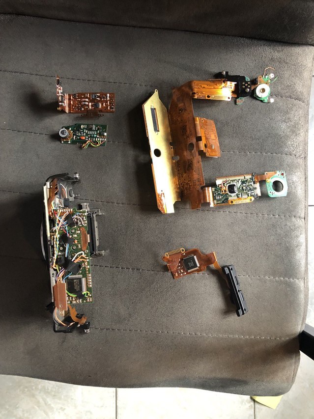

Salut,
Il y a quatre grandes parties éléctronique dans le F4. La carte eletronique sous la cage miroir qui gère l'autofocus, la nappe souple centrale qui est le cerveau du F4, une nappe flexible qui gère l'affichage des données dans le viseur et le convertisseur de courant.
Le F4 est une machine diabolique en terme d'éléctronique. C'est un boitier fantastique quand tout fonctionne.
J'ai un arbre de detection des erreurs en fonction des pathologies. Je peux te le communiquer par courriel, si tu le souhaites. Certains problèmes sont résorbables, d'autres demanderont le remplacement des composants electroniques.
J'ai travaillé sur le F2, le F3 et le F4. Le F4 est plus facile à réparer que le F3. Le quatrième F produit par Nikon est moins tassé et plus simple à démonter. La perle c'est le F2. j'en ai eu un rouillé et un autre qui a vécu des étés à 40° dans un grenier à Bruxelles ; ils tournaient toujours même sans lubrifiants et sans mousse. Une machine de guerre le F2.
La grosse faiblesse du F4, c'est son système d'engrenages qui commande le levier d'ouverture du diaphragme de l'objectif. Avec le temps, la graisse sèche, le levier ne se baisse plus complèment et expose les vues à pleine ouverture. Il faut démonter le boitier en deux et intervenir sur l'engrenage.
