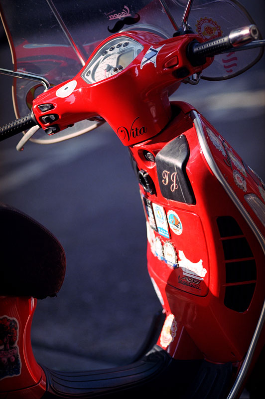

Messages : 5167
...La vita è bella!
Canon EOS 300 + Canon EF 135mm 1:2.0 - Kodak Ektar 100 - Scanner Nikon LS 9000 ED
