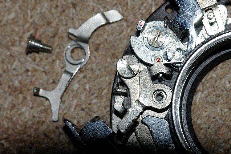

Principal problème de l'obtu, un peu d'usure sur le levier d'armement (1)
du à un déserrage de sa vis qui au lieu de pousser en (2) passe dessous.
Un peu d'ajustement, et quelques déformations des linguets ont étés nécéssaire pour retrouver un fonctionnement normal. Mais c'est dorénavant de nouveau opérationnel.
