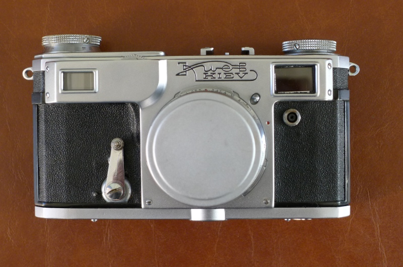

Acheté sur la baie et récemment reçu :
Etat extérieur impeccable, mais quand j'ouvre le dos, je me pose quelques questions.

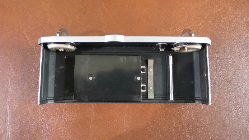

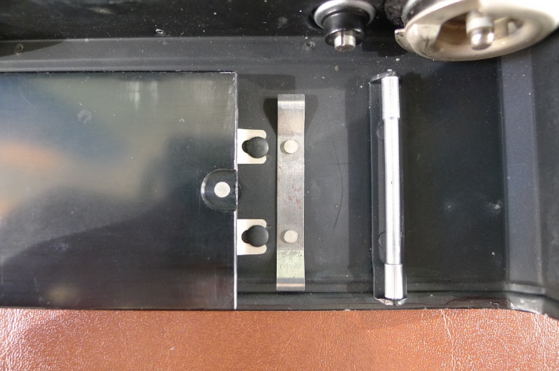

2. Le dos avec le presse film :
Je n'ai pas réussi à trouver de photo de cette partie sur le net, mais je me demande si le presse film est monté dans le bon sens (en effet, à gauche il vient au ras de la bobine, et à droite, je me demande si le ressort tout seul est normal ?)

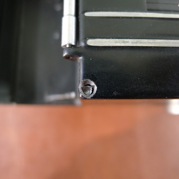

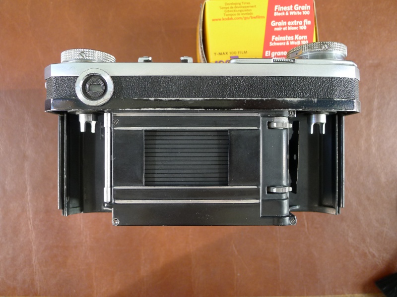

3. Le guide film
La pièce de fonderie avec les rails guide-film est normalement fixé par 4 vis.
Problème : une des vis n'a plus sa tête
C'est le point qui m'inquiète le plus : cela empêche-t'il de démonter cette partie (j'ai essayé, je n'ai pas réussi, mais je n'avais pas réussi non plus à sortir la vis en haut à droite de son logement, gêné par la rainure au-dessus.

ton presse film est trop à gauche, remonte le dans l'autre sens.

Pour la vis rien à faire sauf à percer dans son centre pour l'extraire et la changer.

suaudeau benoit a écrit :ton presse film est trop à gauche, remonte le dans l'autre sens..
a-y-é c'est fait. ça semble effectivement beaucoup mieux.
suaudeau benoit a écrit : Pour la vis rien à faire sauf à percer dans son centre pour l'extraire et la changer.
est-ce qu'en perçant sur environ un millimètre ça suffit pour retirer le carter de l'obturateur (celui qui porte les rails de guidage) ? comme ça, ça laisse suffisamment de vis qui dépasse pour tenter de la dévisser

Avant de percer la vis, regarde si tu arrives a démonter les autres sans problème. D'après la photo, on a l'impression qu'elle a déjà été "travaillée". réparation hasardeuse ?

Moi je perce avec la plus fine des mèche de dremel, à basse vitesse, en général la vis finie par se défaire toute seule avec la mèche. Par contre le risque de casse de la mèche est élevé et donc le cout non négligeable .

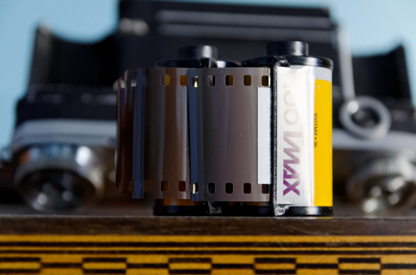

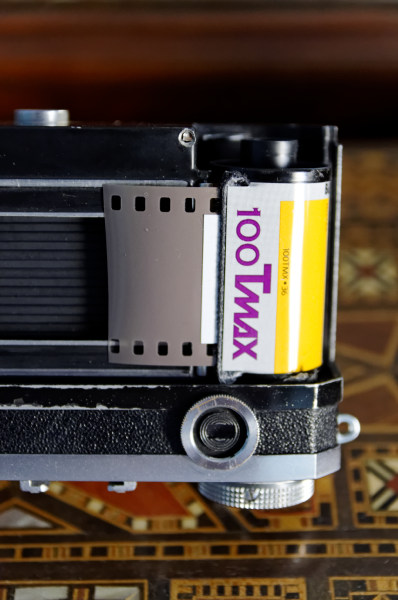

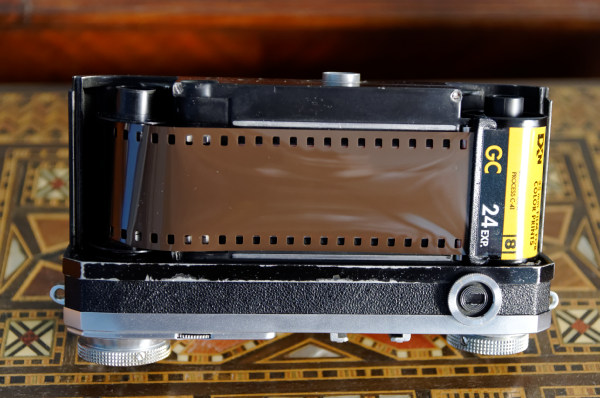

J'ai essayé de faire une pellicule d'essai, mais problème de compatibilité avec la cartouche de la pellicule.
Je vous explique :
J'ai d'abord commencé par faire un essai "à blanc" avec une vieille pellicule kodak ultra-périmée (le but du jeu : mettre la pellicule, fermer le dos, et faire 24 fois la manœuvre "armer - déclencher"). Aucun souci.
Je passe donc à l'essai grandeur nature, et là le film se met à coincer et devient dur à avancer (la photo "0" est ok, à partir de la 1 ça commence à chevaucher, et après la 6, les perforations sont détruites et ça n'avance plus).
Origine du problème : explications en images
avec la pellicule périmée, le film se positionne correctement entre les rails extérieurs
avec la TMax, la bobine ne descend pas assez bas (il s'en faut de quelques dixièmes)
Résultat : le film se coince entre le rail extérieur et le presse-film, ce qui bloque tout.
Pourtant, posés côte à côte, les films sortent à la même hauteur de leur bobine
Ce n'est pas non plus la bande de feutre qui gène (j'ai essayé en la coupant au ras du film, ça ne change rien) ; c'est simplement qu'il y a la bobine "moderne" qui ne semble pas assez creuse.
D'autres propriétaires de Kiev ont ils ce problème ? Quelles sont les pellicules qui passent sans problèmes ?

c'est plus que pas normal ton histoire, creuse nous ça plus avant, je pense que tu as mal positionné la cartouche, elle doit se placer plus profondément, cartouche récente ou non. J'ai un soucis de cet ordre avec un Zorki3 et je force un poil pour placer correctement la cartouche.

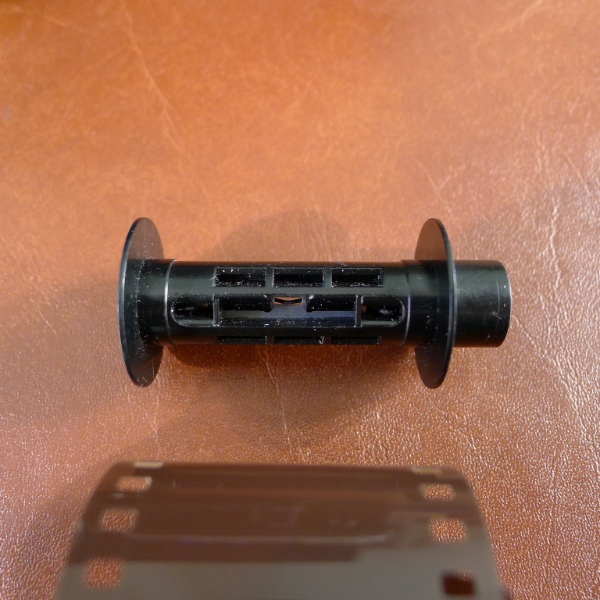

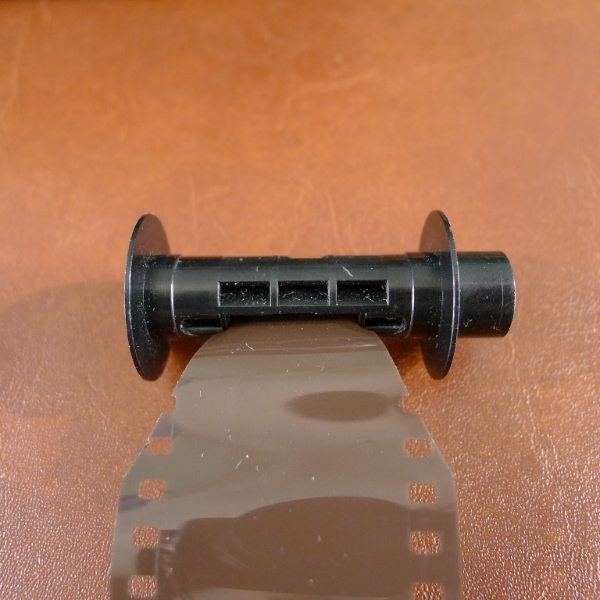

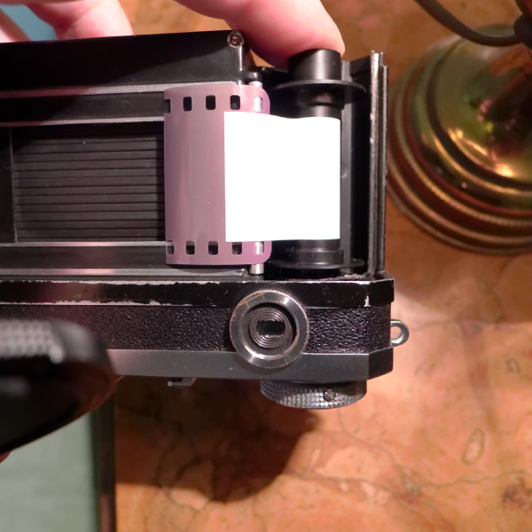

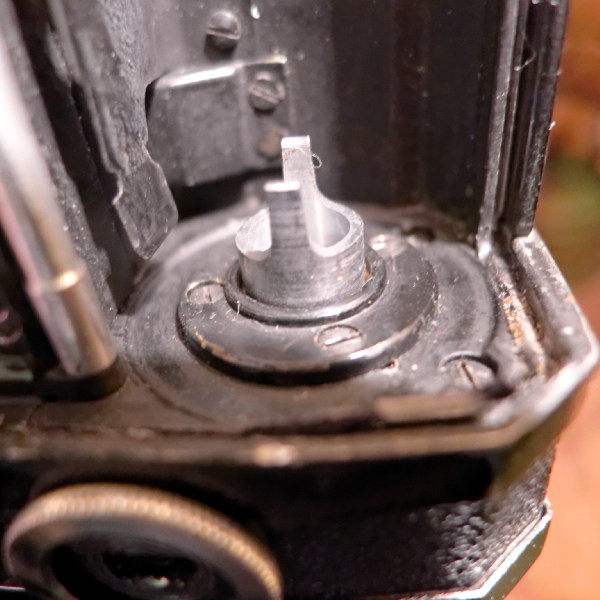

J'ai ouvert une bobine de film récalcitrante, j'ai récupéré l'axe (avec un bout de film), et je l'ai positionné là où il doit se trouver quand on charge l'appareil.
Résultat :
le film est toujours positionné quelques dixièmes trop haut.

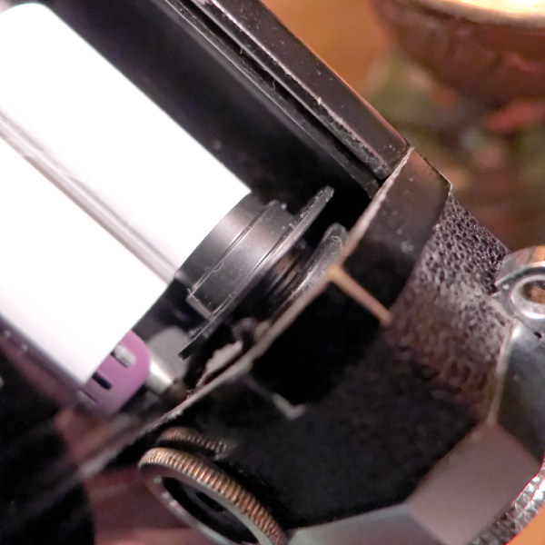

En effet, l'axe de la bobine vient buter sur l'épaulement qui se trouve autour de la fourchette de rembobinage :
Je parle de l'épaulement qui se trouve entre les 3 vis :
D'où ma nouvelle question : serait il idiot de réduire cet épaulement de 2 dixièmes ?
et question subsidiaire : en ôtant les 3 vis, est ce qu'il n'y a que cette pièce qui vient (et cela suffit il pour la faire venir), ou bien faut il procéder au démontage complet de la molette de rembobinage ?
Re: Questions sur un Kiev 4A
Corto_M a écrit : D'où ma nouvelle question : serait il idiot de réduire cet épaulement de 2 dixièmes ?
Je pense qu'il serait moins idiot de gagner les 2mm sur la bobine réceptrice :lol:

Il faut démonter et remonter correctement, tout vient de là.
