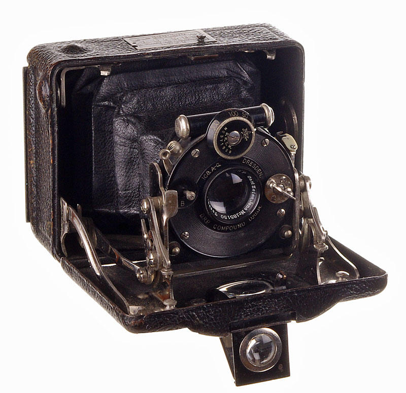

- eric.c
- Messages : 7234
Re: QUI PEUT M'AIDER À RECONNAÎTRE UN VIEIL APPAREIL (1914)
Celui là est d'avant 1910 et il tient largement dans une poche, il est plus petit que mon compact numériquesarafa a écrit :De poche c'est parce que on ne se promène pas dans les tranchées avec tout un barzingue quand on est amateur.
Bon, il y avait les plaques mais elles tenaient dans l'autre poche...
Modifié en dernier par eric.c le dimanche 28 août 2016 18:12, modifié 1 fois.
