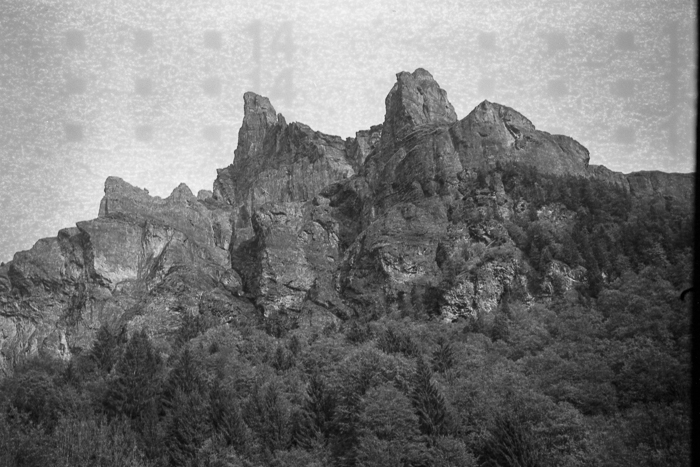

Mais même la Rollei Retro 400S se met à avoir le marquage du papier et devenir toute pourrie
Rollei retro400S encore bonne jusque fin 2017
C'est bien la peine d'avoir pris un 6x9 pour avoir cette bouillie

Re: Ô Rage...
j'en avais utilisé cet été deux du même lot sans soucis. Et là beurk
J'espère que tout le lot n'a pas viré d'un coup.

Annoncé dans la complil faite par daouar
comme de l'AVIPHOT PAN 400S d'agfa, pour prise de vues aérienne par Macodirect.
Et Agfa, ça a fermé il y a déjà longtemps...

Sachant ce que c'est je suis dégoûté pour toi Réginald !
Est-ce que c'est tombé sur des photos importantes ? Pour la Tmax 400 ça apparaissait en général sur les poses longues. Est-ce que c'est le cas ici ?
Comme tu le dis j'espère que le restant du lot n'est pas touché...

Ce type de défaut n'est pas trop fonction du mode d'exposition, c'est les polluants contenus dans le papier qui viennent activer chimiquement la surface sensible

C'est juste une sortie en montagne, donc des photos de paysages que je peux refaire.
En plus j'avais prix un autre appareil en 35mm et en couleur, j'ai quand même des photos de la journée.
Merci
Merci

Ton rouleau n'as pas pris un coups de chaud ?

C'est ce que j'allais écrire Oriu
Réginald : ouf... si on peut dire ça comme ça

J'ai eu pas mal de soucis avec cette pelloche en 120. J'avais mis ça sur le fait que le film n'était pas conditionné dans un emballage scellé, mais dans une boîte en plastique avec un couvercle, et qu'il avait pris l'humidité (stocké au frigo).Réginald a écrit :Mais même la Rollei Retro 400S se met à avoir le marquage du papier et devenir toute pourrie![]()

Je me demande aussi si ce n'est pas cette boite en plastique qui jouerai un rôle en empêchant les vapeurs d'encre de partir ( par exemple ).
Les lots précédents n'avaient pas ces boites et je n'ai jamais eu de problèmes avant.
Cette photo est du 28 février et du même lot. La commande date de janvier.
Pour le stockage, tous mes films sont au même endroit

Personnellement je ne mets plus mes films dans le frigo, il y a toujours de l'humidité dans l'air et le produit même avant d'être emballé dans un emballage scellé et hermétique est recouvert d'humidité. Le fait de mettre cette humidité au frais puis au chaud doit avoir une influence sur le support.
Maintenant pour moi c'est pièce la plus fraîche et ventilée de la maison et c'est tout (16°) je sais bien qu'il doit y avoir une part de "parano" là dedans mais ça me rassure, surtout après tous les problèmes que j'ai eu. Le stockage peut-être la cause éventuelle d'un souci...

Tu sais pour les TMax sur un même film j'avais des vues impeccables, d'autres très impactées, c'était très aléatoire... Alors d'un film à l'autre. Je pense que tu te rendras compte au fur et à mesure des utilisations de ce lot (note bien le numéro de série et les dates surtout) des éventuels dégâts...Réginald a écrit :Je me demande aussi si ce n'est pas cette boite en plastique qui jouerai un rôle en empêchant les vapeurs d'encre de partir ( par exemple ).

Au sujet de la corrélation entre les défauts de ce type et le mode d'exposition, j'ai une hypothèse
c'est au niveau de l’effet schartzmachin, la surface sensible est sensible à divers polluants dont l'Hydrogène. A une certaine époque on réalisait l'hypersensibilisation des films pour l'astronomie.
Ce traitement consistait a exposer le film dans une cuve remplie d'hydrogène pendant plusieurs heures avant d'utiliser le film. Cette méthode permettait de redonner une certaine sensibilité au film aux basses lumières de manière à décaler l'effet schartzmachin.
Il suffit que le papier relargue par contact avec l'émulsion des espèces chimiques qui vont sur-sensibiliser le film sur les zones de contact au niveau de l'encre mais aussi sur les reliefs du papier, ce qui cause ce moutonnement en plus du lettrage
