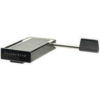

Problèmes Hasselblad:URGENT
Georgesh
Messages : 15490
Localisation : 88
Re: Problèmes Hasselblad:URGENT
Message par Georgesh »
Malouk a écrit :Bien le bonjour,
Alors voila je suis en pleine hésitation quand a l'achet d'un Blad et a vrai dire j'ai peur de m'emballer un peu trop parce que tout semble parfait (pas cher, bel état cosmétique, vendeur qui connait son affaire le présentant comme en très bon état (sur un forum qui plus est)) du coup j'aimerais savoir, ceci afin de cesser de harceler Georgesh :lol: , si vous pouviez me donner de bonnes raisons de ne pas acheter un Blad (autre que financière comme des problèmes courants ou autre) afin que je puisse y réfléchir de manière plus objective.
vendeur qui connait son affaire en le présentant comme en très bon état.... Ben finalement, c'était pas vrai :?
Le Monsieur Beaumont
Messages : 3650
Localisation : Sedan
Re: Problèmes Hasselblad:URGENT
Tu sais si il a fait un film test pour verifier c'est pas etonnant qu'il n'ai rien vu,
J'ai pas mal regarde ce qu'il faisait et franchement ca ne m'etonnerai pas qu'il ai juste juger qu'il etait un tres bon etat technique parce que le nega n'avait rien (d'autant que le mec qui lui a vendu lui a dit qu'il avait ete revise par "un mec de l'etat qui s'y connait bien".
Mais bon franchement pour le moment c'est pas vraiment genant.
Au moins ca me forcera de le faire aller chez les victors et de l'avoir rodé pour trente ans. :wink:
Le Monsieur Beaumont
Messages : 3650
Localisation : Sedan
Re: Problèmes Hasselblad:URGENT
J'ai une petite question suite a un problème que je viens de régler sur mon blad.
Alors voila je n'ai qu'un objectif (150 MM) et je me demande si le fait de le laisser en permanence sur le blad peut poser problème.
La partie superieur de l'anneau circulaire chromé sur l'avant (celui qui est autour de la fixation de l'objectif) s'est mis a avancer et j'ai l'impression que c'est le poid de l'objo qui a provoqué cela.
Est ce possible?
PS:Problème réglé mais j'aimerai mieux prévenir que guérir la prochaine fois.
Georgesh
Messages : 15490
Localisation : 88
Re: Problèmes Hasselblad:URGENT
Message par Georgesh »
Un bon tournevis?
Le Monsieur Beaumont
Messages : 3650
Localisation : Sedan
Re: Problèmes Hasselblad:URGENT
Même pas eu besoin,
Ça se remet bien juste avec la main.
Mais j'aime pas trop quand des trucs bougent dans mes appareils donc si quelqu'un sait d'ou ça peut venir. :roll:
greuh
Messages : 4771
Re: Problèmes Hasselblad:URGENT
Message par greuh »
Bizarre. Sur le mien, ça bouge pas d'un poil...
Messages : 35550
Re: Problèmes Hasselblad:URGENT
Sur mon Kiev 88CM non plus :mrgreen:
Le Monsieur Beaumont
Messages : 3650
Localisation : Sedan
Re: Problèmes Hasselblad:URGENT
Oriu a écrit :Sur mon Kiev 88CM non plus :mrgreen:
C'est parce que le reste du kiev bouge en même temps donc ca ne se voit pas. :wink:
Le Monsieur Beaumont
Messages : 3650
Localisation : Sedan
Re: Problèmes Hasselblad:URGENT
Quel est la norme de l'écrou réducteur présent dans un Blad?
Ou peut on en trouver?
Messages : 7021
Re: Problèmes Hasselblad:URGENT
Les deux filtetages possibles sont soit 1/4 de pouce (6,35 mm) soit 3/8 de pouce (9,52) à gros pas, c'est à dire UNC chez les anglosaxons.
Donc, soit l'un, soit l'autre.
:wink:
PS : Un écrou réduteur de pied est une bague filetée à 3/8è à l'extérieur et taraudée à 1/4 à l'intérieur.
Parfois les apppareils lourds sont munis des deux taraudages.
Le Monsieur Beaumont
Messages : 3650
Localisation : Sedan
Re: Problèmes Hasselblad:URGENT
Si je comprend bien le blad en lui même est fileté en 3/8 et l'ecrou présent lui permet de l'adapter en 1/4 soit la filetage standard de la plupart des trépied, c'est bien ça?
Messages : 35550
Re: Problèmes Hasselblad:URGENT
Oui
Le Monsieur Beaumont
Messages : 3650
Localisation : Sedan
Re: Problèmes Hasselblad:URGENT
Merci. :D
J'en reviens pas qu'une chambre de 130 ans ai un filetage standard.
greuh
Messages : 4771
Re: Problèmes Hasselblad:URGENT
Message par greuh »
Le Monsieur Beaumont a écrit :Bonjour,
Quel est la norme de l'écrou réducteur présent dans un Blad?
Ou peut on en trouver?
T'as, ça, aussi :
http://static.bhphoto.com/images/images ... 601851.jpg
Bon, les pas de vis sont exactement les mêmes sur la platine que sur l'appareil, mais quand t'as vissé ça sur ton trépied, c'est fort pratique, je trouve.
Plus rare :
http://www.leicashop.com/media/catalog/ ... 824_10.jpg
greuh
Messages : 35550
Re: Problèmes Hasselblad:URGENT
Le Monsieur Beaumont a écrit :Merci. :D
J'en reviens pas qu'une chambre de 130 ans ai un filetage standard.
le pas dit congrès est ancien, il a été défini lors d'un congrès de photographie en 1910, mais comme ce pas n'est pas spécifique (3/8 UNC) il était utilisé avant que cela soit une norme :wink:
j'ai édité une grosse faute :oops:
Modifié en dernier par Oriu le lundi 28 avril 2014 17:10, modifié 1 fois.
Le Monsieur Beaumont
Messages : 3650
Localisation : Sedan
Re: Problèmes Hasselblad:URGENT
Merci greuh mais en fait c'est pas pour le blad,
L'ecrou réducteur que j'ai sur mon blad, après démontage, se monte parfaitement sur la chambre en bois que je retape petit a petit.
Du fait je cherchais la cote de cet écrou pour ne pas avoir a le visser et à le dévisser sans cesse.
PS:La seconde platine fait rêver par contre, après c'est pas le genre d'accessoire dont j'ai besoin pour le moment.
PS:Oriu, c'est pas naturel de pouvoir parler de congrès de photographes qui se mettent d'accord sur des filetages il y a 100 ans de cela avec autant de naturel. :wink:
greuh
Messages : 4771
Re: Problèmes Hasselblad:URGENT
Message par greuh »
Le Monsieur Beaumont a écrit :PS:La seconde platine fait rêver par contre, après c'est pas le genre d'accessoire dont j'ai besoin pour le moment.
L'image vient du site allemand "Leicashop". Ils l'ont peut être encore...
Le Monsieur Beaumont
Messages : 3650
Localisation : Sedan
Re: Problèmes Hasselblad:URGENT
Oui ils l'ont,
Mais pour 130€ je préfère me payer une boite de PF pour la chambre qu'une platine pour trépied.
