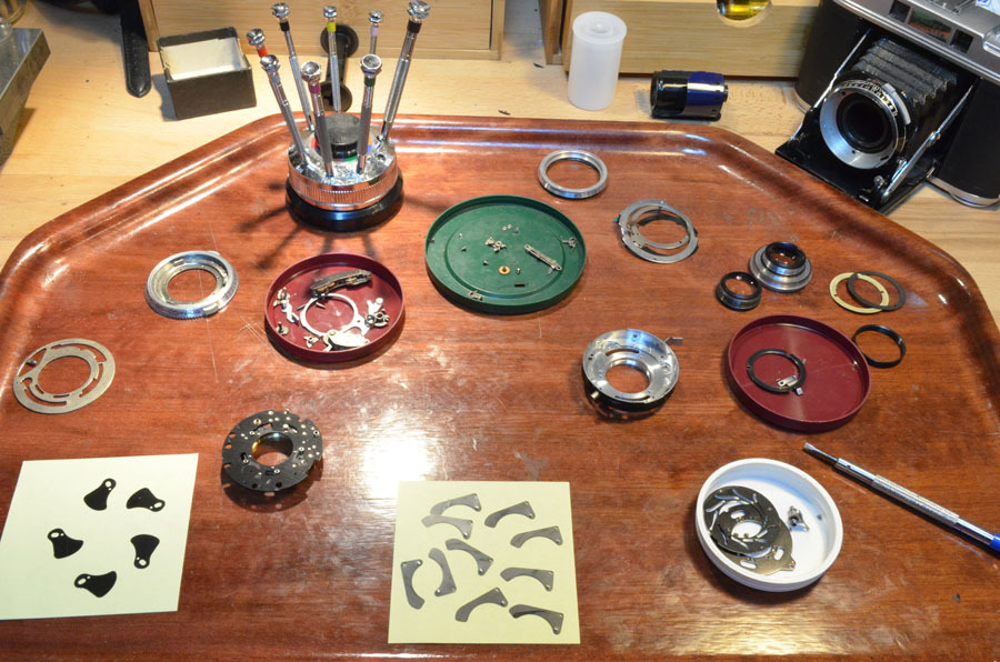

Sur les Isolette, mise au point par rotation de la lentille frontale. C'est un pas fin de 0,5mm laiton sur laiton. Il y a la graise qui devient de la colle, mais il y a aussi le vert de gris. C'est parfois tellement collé que j'ai du fabriquer 2 clefs à griffes spéciales pour pouvoir libérer la mise au point. La chauffe, mollo, surtout sur les lentilles. Acétone, dégrippant, acétone, dégrippant, la dernière que j'ai faite 3 jours pour libérer l'ensemble. Très difficile parfois surtout pour ne pas déformer le laiton des groupes optiques. Il ne faut pas donc généraliser, des fois ça vient facile, des fois on ne peut jamais les démonter et c'est poubelle.
Un soufflet neuf chez Custombellows coute 90£ hors frais de douane, ce sont les seuls soufflets corrects sur le marché.
Sur les Super Isolette, mise au point par déplacement du groupe complet obturateur/objectif. Pannes classiques : pales d'obturateur huileuses, diaphragme huileux, rampe de mise au point très dure. Vous ferez comme vous voulez, personnellement je dois avoir du respect pour mon travail et du respect pour mes clients, je ne peux pas me permettre la bricole.
Un Synchro Compur de Super Isolette, révision classique d'un obturateur central, les lames de diaphragme étaient en vrac dans l'obturateur, (une était cassée), elles sont spécifiques et peu courantes, il me reste un petit stock. On ne peut pas prendre un autre Synchro Compur et l'installer à moins qu'il ne provienne lui aussi d'une Super Isolette et même dans ce cas il y aussi des types d'obturateurs différents sur un même modèle. Chaque Synchro Compur est spécifique pour un modèle d'appareil, il existe un grand nombre de variations. (forme des pales d'obturateur, forme et nombre des lames de diaphragme, interdictions de déclenchement différentes suivant modèle, etc.)
C'est pour ça qu'il ne faut pas injecter d'huile, elle migre et vient tout contaminer, les diaphragmes cassent, et bientôt il n'y aura plus aucune pièce pour sauver ces boitiers.
