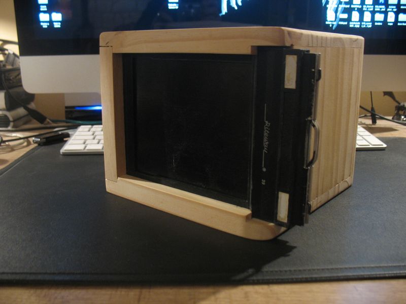

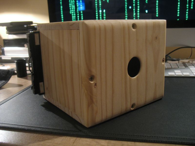

Réginald a écrit :(...)
Sinon j'ai attaqué ça aujourd'hui :
http://nsm08.casimages.com/img/2015/02/ ... 941239.jpg
http://nsm08.casimages.com/img/2015/02/ ... 941238.jpg
Petit sténopé en 4x5 pouces
Il ne me reste plus qu'a faire un obturateur fixer le disque sténopé et vernir.
Joli dis donc :bienjoue:
C'est dommage d'en parler ici, ça va se perdre au fil du temps....
Pourquoi pas créer un fil où présenter nos sténopés maison :idea:
Vu la diversité de montages et détails de construction, ça vaudrait le coup de regrouper nos créations sur un fil pour en causer 8)
Si j'ai du courage ce soir, je vais créer le fil et vous présenterai le mien
Pourquoi pas. Je ferai d'autres photos de l'avancement.
Beau travail, oui, ce serait bien de les présenter :bienjoue:
