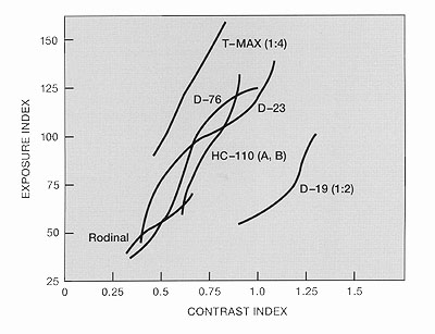

- Messages : 35546
Re: Kodak D-76
Un graphique très intéressant sur la Tmax 100
Ce graphique donne la sensibilité réelle en fonction du contraste que l'on cherche sur le négatif (Contrast index) On constate et c'est pas une surprise que le Rodinal n'exploite pas la sensibilité nominale du film.
Par contre le D76 donne bien les 100 ISO pour un CI d'environ 0,6, mieux que le HC110 mais moins bien que le révélateur Tmax qui exploite au mieux le film, à contraste équivalent on passe de 100 à 125 ISO
J'aimerai bien avoir ce graphique pour d'autres films et avec l'Xtol qui par expérience doit avoir une courbe située entre celle du D76 et celle du Rev Tmax
