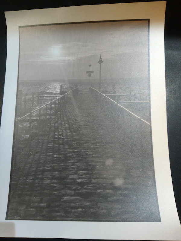

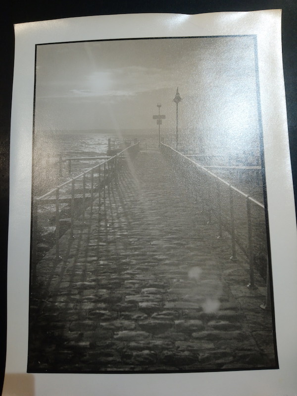

Comme promis, voici le retour de mes essais.
Je vous fais grâce de tout vous montrer, seulement les moins pires et qui apportent de l’eau au moulin.
Essai 1.
Agfa Brovira avec LD20 fotospeed.
j’ai fait l’erreur de faire un snatch trop tôt ( 8’30'' ) donc il manque de densité.
L’effet lith est quasiment absent, surement dû au fait du snatch précoce et au révélateur fraichement préparé.
La bonne nouvelle, c’est que c’est un papier lithable d’après ce que j’en ai lu à droite et à gauche.

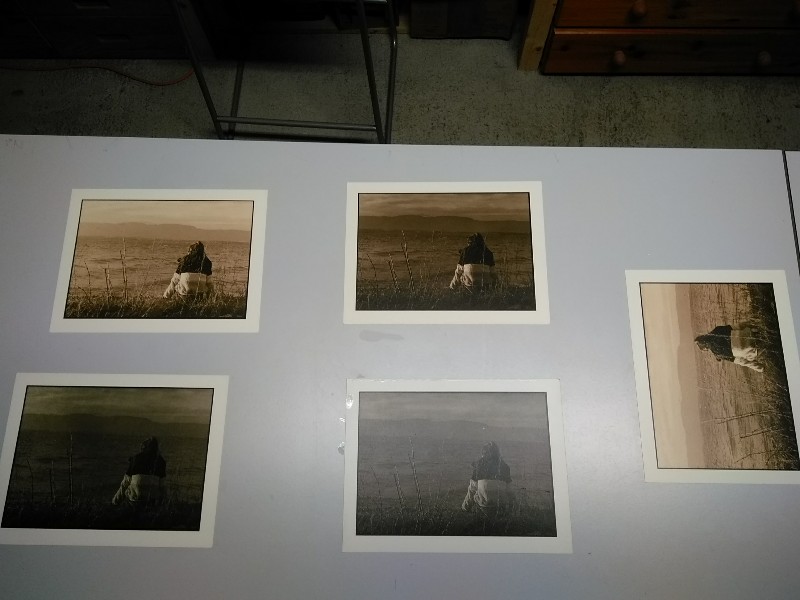

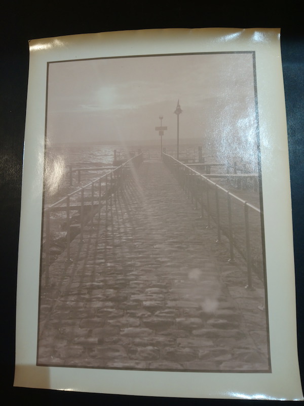

Essai 2.
Papier inconnu, car du coup je ne pense pas que ce soit du Lumière Lumitra après avoir comparé une autre boite dans un autre format.
Deuxième tirage dans la même bain de LD20.
Encore ce coup ci un snatch trop tôt ( 9’00’’) donc pas assez de densité non plus.
Par contre un teint rosé assez présent.
Entre temps, quitte à faire des essais, j’ai essayé une recette du web.
Recette très très très proche du Kodak D9. Les proportions du bains A sont identiques, par contre pour le bain B, l’hydroxyde de sodium ( soude caustique ) est remplacée par du carbonate de sodium.
J’ai eu des choses plus ou moins mauvaises avec ça.
J’ai donc refait une version du D9 avec la soude pour essayer.
Les quelques constatations que j’en tire :
avec la soude le révélateur est plus limpide, il est plus facile de juger le moment adéquat du snatch
avec la soude les temps de révélations sont plus courts
avec la soude, les papiers tirent plus sur le jaune ( voir carrément si c’est le deuxième tirage ).
J’ai lu quelque part que c’était le bromure de potassium qui donnait cette couleur jaune. Réagit-il différemment avec la soude ?
Est-ce nécessaire d'en avoir d'ailleurs, il est juste là pour limiter la montée du voile. Mais d'un autre coté, il ralenti l'action du révélateur. A creuser.
Test 12.
Lumière Lumitra T532 avec recette du web modifiée ( hydroxyde de sodium remplacé par de la lessive de soude )
Alors oui, a première vu ça semble stupide de remplacer un produit anhydre par sa version liquide, mais on est plus à ça près.
un snatch à 2’00’'
des tons rosés sympas, mais présence de marbrures dans le ciel ( sur les deux tirages avec la lessive de soude )
par contre des belles marges blanches
Ce qui est dommage, c’est d’avoir eu un papier inconnu au milieu de mes essais alors que je pensais avoir du Lumitra.
Ça fausse du coup une partie des essais.

Essai 1.
Essai 2.
Test 12.
un snatch à 2’00’'

@ Réginald
On ne peut pas dire qu'un snatch à 8 ou 9mn soit précoce si ton bain est neuf ; par contre, après deux feuilles tu peux aller à 30mn et ne pas voir de noirs, comme sur tes papiers : tu n'es pas entré dans la phase du "développement infectieux".
Mais dificile de raisonner avec toi si tu n'indiques pas les surexpositions que tu as faites, ni la diution et la température du bain.
N'en sachant pas plus, je regarde le Troubleshooting Guide de Tim Rudman et je vois ceci :
- image "plate" : surexposé à l'excès / ou révélateur épuisé ou oxydé / excès de sulfite ou de bromure ajoutés / défaut d'inactinisme
- noirs insuffisants : révélateur épuisé / ou excès de sulfite ou de bromure ajoutés / ou snatch trop précoce
- effet lith absent : papier pas adapté / ou révélateur trop frais ou trop fort / ou révélateur trop vieux
Pour ma part (mais en prenant des risques) je dirais : il a trop surexposé et il a snatché dès qu'il a vu ses moyennes densités bien pleines, et il était encore loin du développement infectieux
Si tu crains que ton révélateur soit trop frais, tu peux ajouter du vieux brun (il faut en avoir...
) ou passer des bandes-tests pour démarrer la production de semi-quinone.
Quant au bromure rajouté, c'est pour ralentir le processus si tu n'es pas en haute dilution et il contribue à la coloration.
Pour ma part :
- j'ai toujours fait un rajout de bromure au départ dans mon SE5 Moersch à 1+20 (additif Moersch D entre 33% et 50% des quantités de A ou B)
- je n'ai jamais eu de problèmes avec le bain fraîchement préparé
Kodak D9 : le bain B consiste en 52,5g de NaOH pour 1 litre d'eau (et avec prudence
) ; dans le bain A il y a 22,5g de BrK pour 1 litre de solution.

Un peu d'essais ce matin en diluant plus.
Il y a deux révélateurs en test : du D8 et du D9
Détails lorsque ce sera sec

- Mon Tim RUDMAN est bloqué depuis quelques jours, je patiente.
- Dans l'attente, je vais Alsolither cet après-midi en partant de deux négatifs Rollei Infrared (ils ne sont pas très "marqués" mais, n'est pas Also qui veut...).
Je vais croiser les deux variables dilution/éclairage.
Les victimes (photos car ces tirages ne passent pas dans mon scanner.
Yapluka.
Yapluka.
