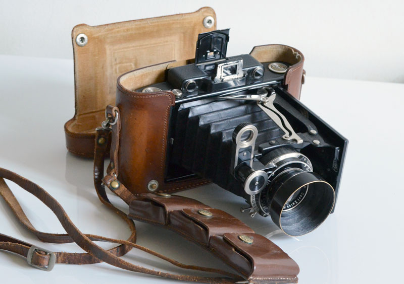

Deux exemples avec un Moskva 5 - sur Portra 160 et Foma 400 (surdéveloppée)

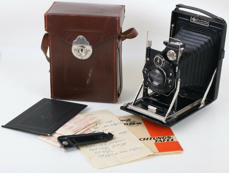

Il y a une Bergheil avec Heliar à 200€ sur la baie en ce moment, et 2 Contessa Nettel avec Sonnar pour 50 et 99€.
Sans parler des Ica et des KW patent Etui (cette dernière je viens d'en acheter une absolument neuve avec Tessar 135 f/4.5, sa boite en cuir, la facture d'origine et le mode d'emploi) 99€ en achat immédiat.

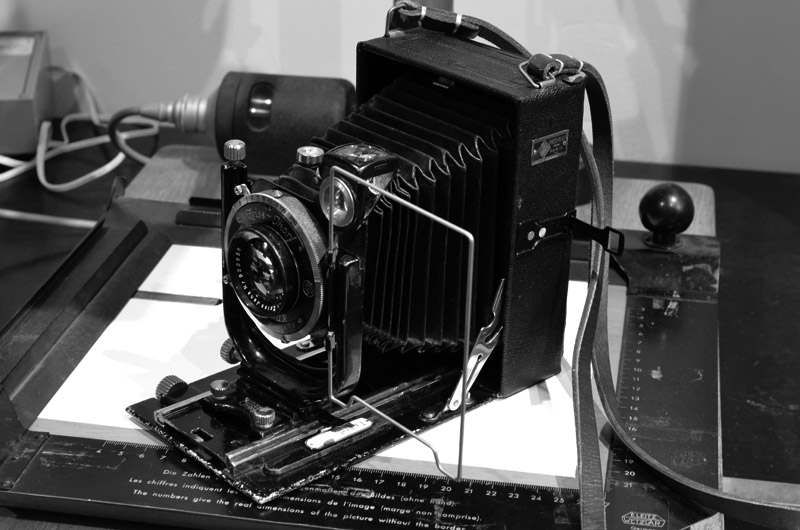

La KW patent Etui est la chambre 9X12 la plus fine une fois repliée. (cf photo de l'annonce ci dessous)
Ma Maximar c'est un gentil membre du forum qui me l'a...offert :shock: (d'ailleurs je ne lis plus de messages de lui, j'espère que tout va bien Gérard :hello: ) bon y'avait du boulot, j'ai du tout dériveter pour sabler la caisse, refaire le gainage et réparer le Compur mais ça valait le coup. 8)
C'est assez limité comparé à une chambre de studio, il y a cependant un décentrement vertical et horizontal, ainsi qu'un soufflet double extension (MAP mini 10cm environ).
