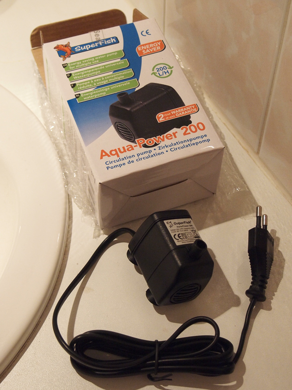

Réginald a écrit :Pareil que Remy. Une petite pompe d'aquarium.
Comme quoi je ne suis pas tant obtus que ça finalement :mrgreen:
Rajouté au système que je viens de présenter, ça devrait être pas mal 8)

Tiens, je remonte ce fil...
J'ai tenté la mise en pratique de la pompe d'aquarium : plusieurs tirages dans 3-4 cm de flotte, la pompe ventousée sur un des côté de la cuve
Ben... je sais pas comment vous faites, mais perso, le tirage du d'ssus surnage encore :tete:
J'ai beau changer l'axe de projection de la pompe, rien n'y fait...
Du coup, je combine mes grilles plastiques + lest, la pompe en plus : là ça le fait
Ca le fait, sauf que je ne suis pas certain d'un réel mouvement/renouvellement de l'eau entre les tirages :?:
M'enfin, c'est déjà mieux qu'avant
Voilà voilà... c'était juste histoire de faire un petit retour d'expérience :hello:
