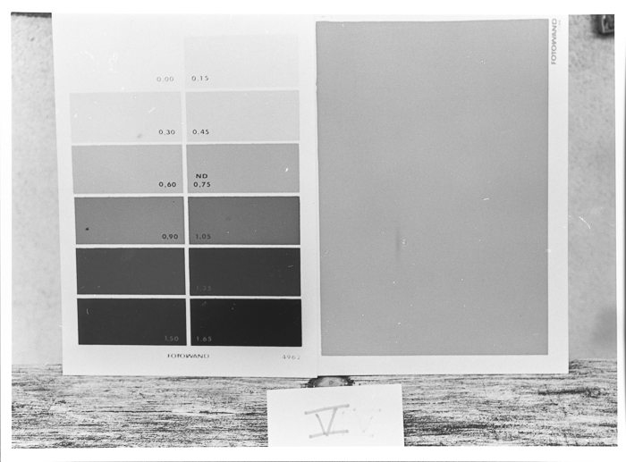

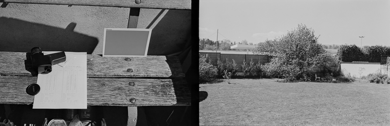

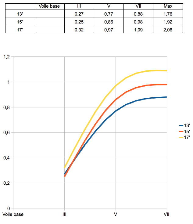

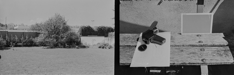

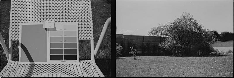

Réginald a écrit :Pendant que ça scanne, déjà les chiffre.
Pour la méthode, prise de lumière sur la charte de gris 18% et toujours à iso25.
Prise de vue en manuel : toujours à 1/30s et f:2,8 / f:5,6 et f:11 pour mes trois zones.
Pour la valeur max, c'est simplement l'amorce qui a vu le jour, j'étais curieux de voir si ça changeait.
13 minutes
15 minutes
17 minutes
C'est pas si mal 15 minutes finalement.

Messages : 35559
Re: Microfilm kodak imagelink FS 1455
la forme est bizarre il y a probablement un os pour la zone VII au niveau de l'exposition ?
les valeurs que j'ai donné c'est en enlevant la densité de base + voile sans expo
même en enlevant la densité de base c'est un poil dense
Messages : 11756
Effectivement, j'ai compté le voile de base.
Pour la forme, il faut que j'enlève le max, c'est ça qui doit lui donner cette forme .
Je change ça.

Messages : 35559
si je ne me plante pas, tes courbes entre la zone III et V donnent un gamma de presque 1, c'est presque le double d'un film pour agrandisseur à condenseur :roll:
Si tu fais un test de tirage sur du 2 tu verra bien si ça rentre ou pas
Messages : 11756
C'est vrai que c'est raide et elles se tassent toutes avant la zone VIII.

Messages : 35559
Pour avoir un gamma d'environ 0,56, il faut un écart de densité entre 2 zones d'environ 0,16.
Sur l'intervalle zone III à zone V tu as un écart de 0,6, ça fait 0,3 entre 2 zones, c'est le presque le double de 0,16

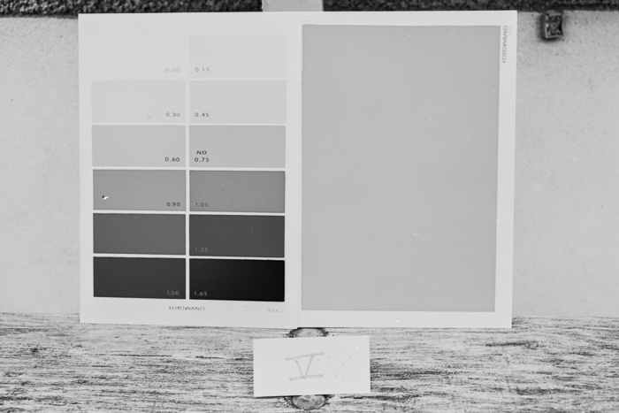

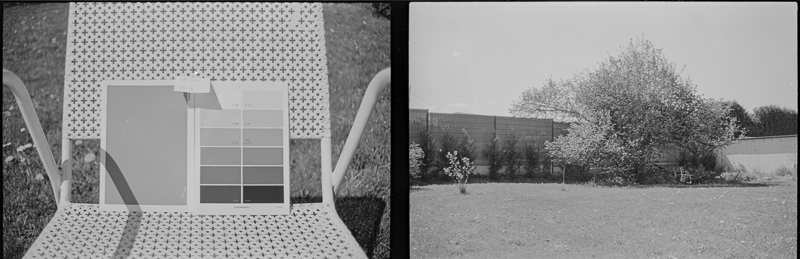

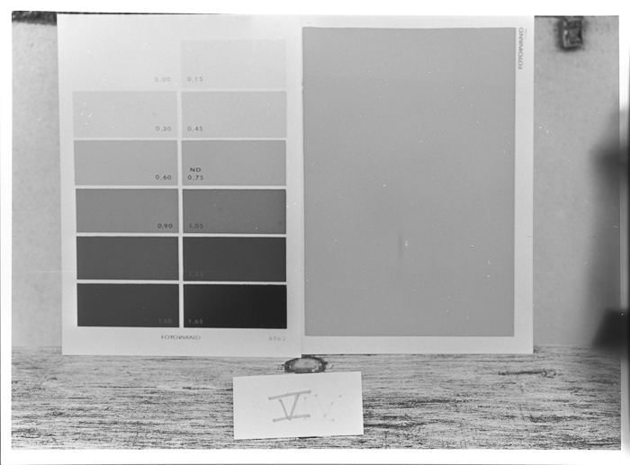

Messages : 11756
Re: Microfilm kodak imagelink FS 1455 et LE 500
Me revoici avec de nouveaux essais avec une nouvelle référence : le Kodak Imagelink HQ LE 500.
Première série de test à différentes sensibilités.
Comme pour l'autre, premier essai dans du POTA.
Comme je n'arrivais pas à le refroidir assez vite, je me suis basé sur les courbes de compensation habituelles.
Du coup, au lieu de 15'@20° je suis parti sur 12'30@22°
Je ne vous montre que les 3 meilleures, les autres sont trop dans les choux.
A iso 6
A iso 12
A iso 25
Elle me semble avoir un voile de base un peu plus prononcé que le FS 1455, mais rien de bien gênant ( je vérifie ça au densito dès que je peux ).
Iso 12 me semble pas mal, mais j'ai bien envie de faire aussi des essais pour iso 8 et iso 10.
Messages : 35559
oui, 12ISO c'est le plus équilibré :bienjoue:

Armand29
Messages : 5084
Localisation : Bretagne Nord
Message par Armand29 »
A 12 iso pour moi aussi , la gamme des gris de ta plaquette est bien mieux équilibré .
Perso , vu mon écran , je vois une nette différence entre les différents gris et la dernière marque bien noire de ta gamme :wink:
Mais en effet , tu as un léger voile .

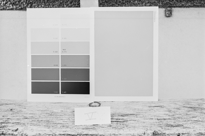

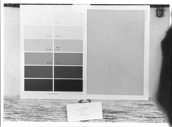

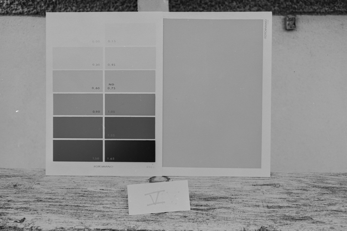

Messages : 11756
Voici les tests de ce matin.
Il manque le dernier temps pour 15' de dev car je me suis planté de diaph à la prise de vue, 2 diaph d'écart.
Ma première impression sur le voile de base était fausse.
Pour 13' de dev on avait 0,33 et ici 0,23 et pour 15' on avait 0,41 et ici 0,25.
Un développement à 13'30 pour une sensibilité de iso12 me parait pas mal pour ce film. Il serait pas loin des valeurs d'un film classique pour les zones III et V, par contre il se tasse plus vite sur l'épaule, mais malgré tout, moins vite que le FS1455.

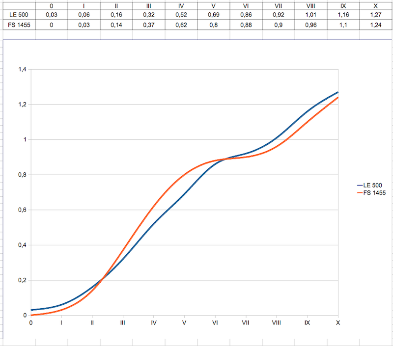

Suivant le temps d'aujourd'hui ou demain, je tenterai de faire une courbe complète pour chacun des deux films.

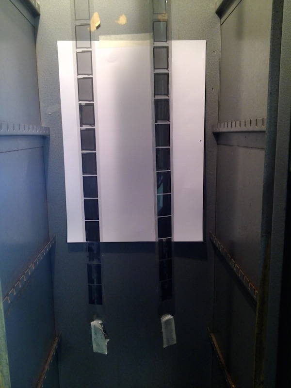

Messages : 11756
Bon voilà, ça sèche.
On voit bien la différence de contraste entre les deux films.
Messages : 11756
Je suis assez perplexe :shock:
On voit bien le tassement vers la zone VII pour les deux films, mais ensuite ça repart presque aussi fort :shock:
Comme pour le FS 1455, j'ai une courbe un peu moins raide que lors de mes premiers essais.
POTA - 15'@20° pour le FS1455 et 13'30@20° pour le LE500

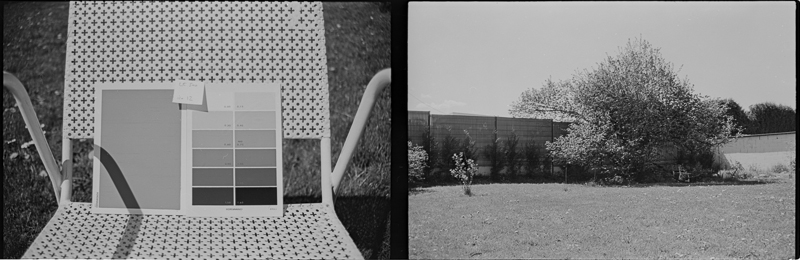

Messages : 11756
FS 1455
LE 500
Je préfère le rendu du LE500.
