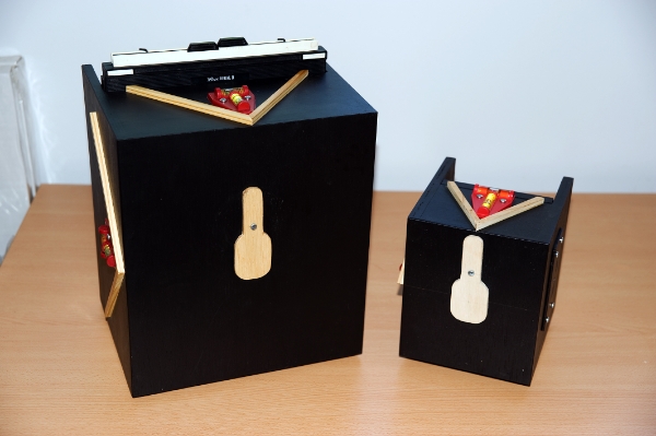

Cliquer sur la loupe ou lien direct vers l'image :
http://imagesia.com/l1000534-version-2_tnbs

il suffit de faire un dessin en vue de dessus de ta boite et tu auras l'angle en fonction de la distance trou/film et du format, ça forme un triangle isocèle.
Sur cette photo de boite, l'angle de prise de vue est matérialisé par des baguettes fixées sur les deux faces pour cadrage horizontal et vertical. le triangle isocèle est bien matérialisé, pour ta compréhension.
Pour ton dessin, tu te complique un peu pour un premier sténopé, tu veux réinventer la chambre :wink:
Modifié en dernier par Oriu le jeudi 22 janvier 2015 6:04, modifié 1 fois.
