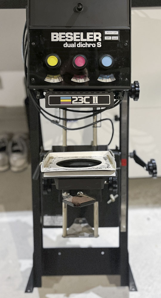

le Beseler 23C2 n'a jamais eu de tête couleur de base , mais uniquement la tête à condenseurs ajustable, le C de 23C c'est uniquement pour indiquer qu'il y a un tiroir à filtre.
Avant les têtes couleur ont utilisait des filtre gélatine Y,M,C pour compenser les dominantes de l'éclairage, du film et du papier.
Pour le tirages N&B multigrade il y a des filtres dit Multigrade des modèles pour tiroir à filtre ou d'autres à placer sous l'objectif, même si on peut tirer avec les canaux Y et M d'une tête couleur.
Ce qu'il y a au dessus c'est un kit tête couleur pour remplacer ou compléter l'éclairage du 23C, ça doit coûter un bras
faut encore le trouver complet
