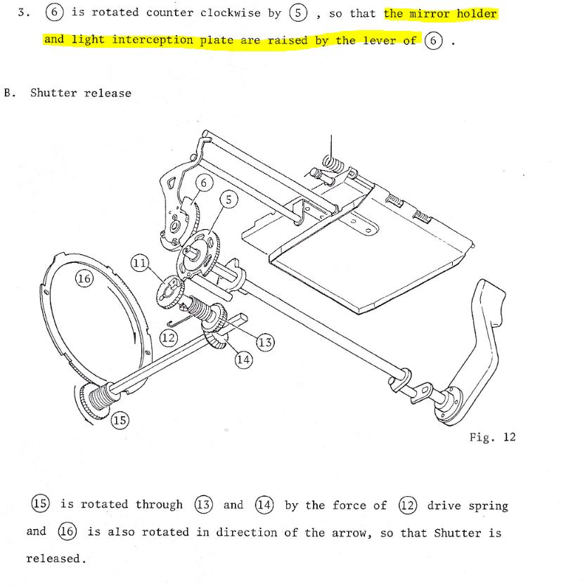

Edité au 02/12 : Je viens de voir un truc sur le "repair manual"... il y a une demie roue dentée (pièce #6) qui actionne le miroir et un système "d'interception de la lumière."... en cas d'échec sur la pise d'étanchéité du dos chargeur, une autre piste à explorer ??
Modifié en dernier par phildu24 le vendredi 02 décembre 2022 16:21, modifié 1 fois.
