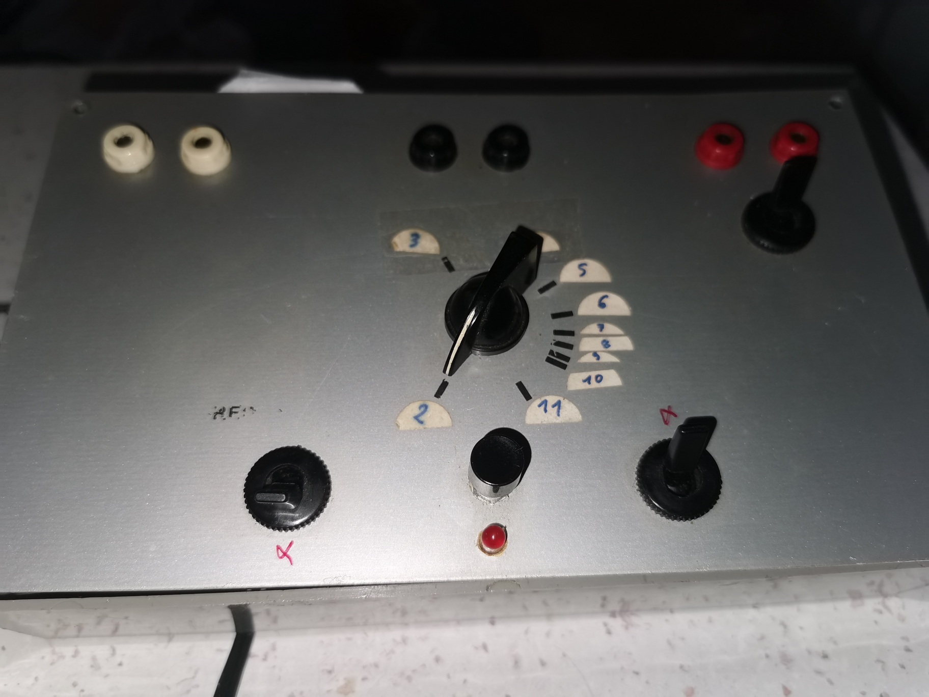

bonjour cette semaine j'ai reçu mes produits ainsi que le début de mon labo photo , le vendeur m'a "galement envoyer un compteur de poses qu'un de ces amis électronicien avait fait , le composant électro qui fait office de temporisateur est défaillant , j'ai 2 solutions essayer d'acheter ce composant ce qui ne doit pas être facile a trouver ou acheter un compteur de posesnumérix a écrit : dimanche 11 décembre 2022 14:46 de toutes façon quelque soit sont nom c'est du rodinaltu nous diras ce que tu as reçu

On utilisait souvent le NE555 ou équivalent pour faire des temporisateurs, mais aucun affichage, uniquement une temporisation avec un bouton de réglage à graduer et pour plus d'amplitude un commutateur pour plusieurs gammes.
La tempo est réglée grâce au couple R 2 & C1

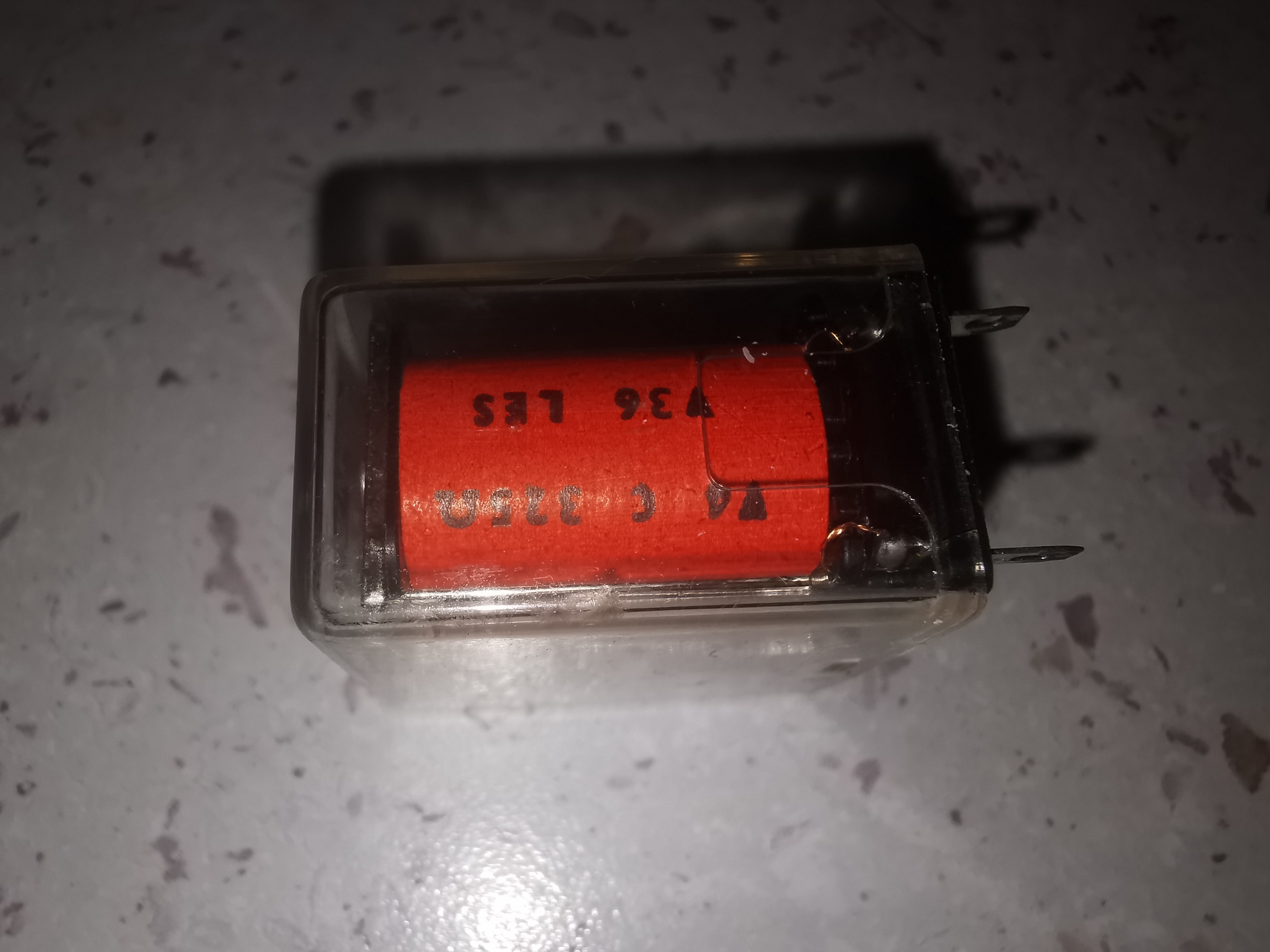

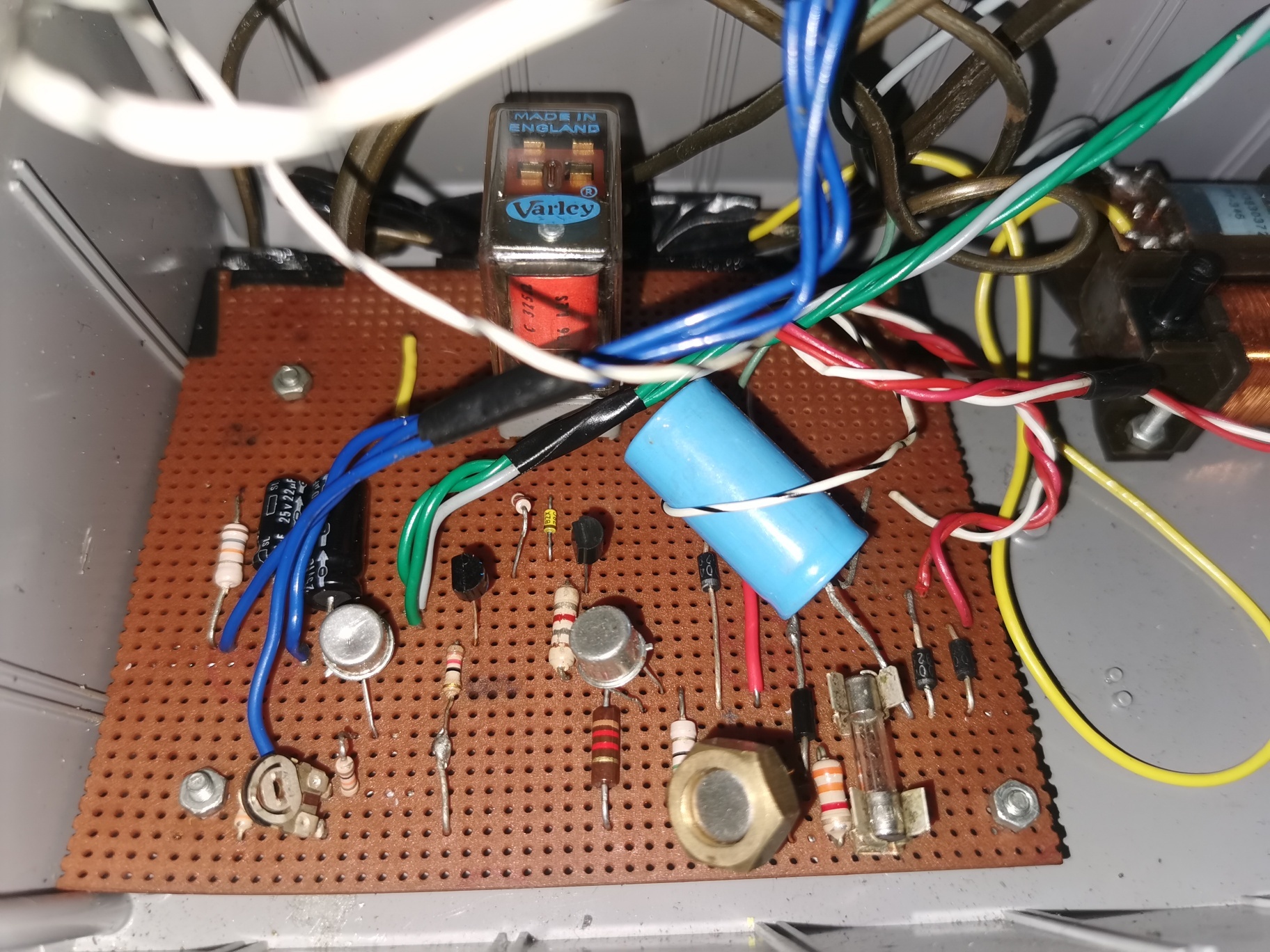

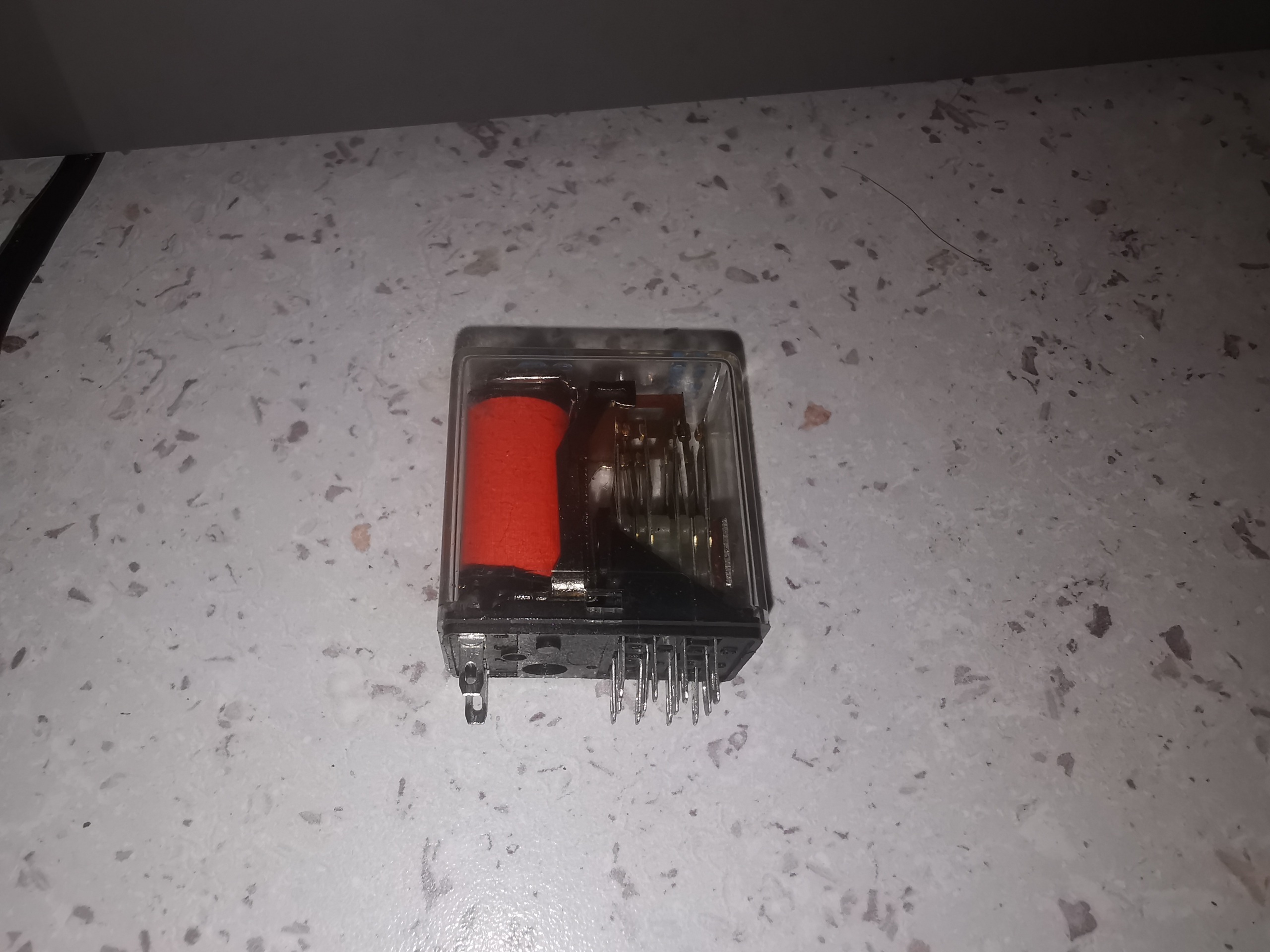

bonjour comme je n'y connais pas grand chose en electro apparement le composant defectueux est un relais valey v4 mais il est obsolete et je n'arrive pas a le trouver , si j'envoie la photo de l'interieur du boitier aucun circuit imprime le cablage est d'une autre époqueOriu a écrit : samedi 17 décembre 2022 12:07 On utilisait souvent le NE555 ou équivalent pour faire des temporisateurs, mais aucun affichage, uniquement une temporisation avec un bouton de réglage à graduer et pour plus d'amplitude un commutateur pour plusieurs gammes.

c'est très vieux tout ça ! je ne crois pas trop que le relais soit HS, c'est probablement un relais 24V (A confirmer) mais c'est peut être l'un des transistors, j'en vois 5, mais ça ne vaut pas trop le coup de s'embêter je pense

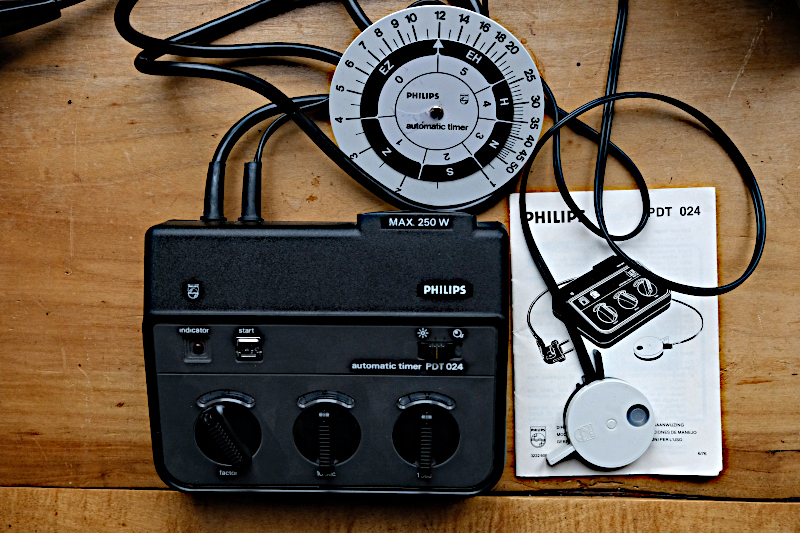

J 'allais proposer à la vente un Philips PDT 024 complet en boîte, sonde et notice, si ça t'intéresse...?

bonjour l'utilisation n'est pas trop complexe pour un debutant en develloppement ?gigibertcha a écrit : samedi 17 décembre 2022 19:54 J 'allais proposer à la vente un Philips PDT 024 complet en boîte, sonde et notice, si ça t'intéresse...?
- gigibertcha
- Messages : 3770
- Localisation : Clunysois
Re: debutant avec fomapan 400
On peut s'en servir comme un simple timer:
Un inter pour passer de l'éclairage permanent à temporisé
3 commutateurs pour choisir le temps.
Je ne me suis jamais servi de la sonde...
