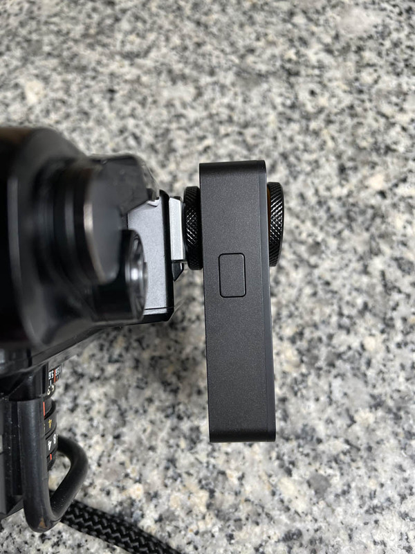

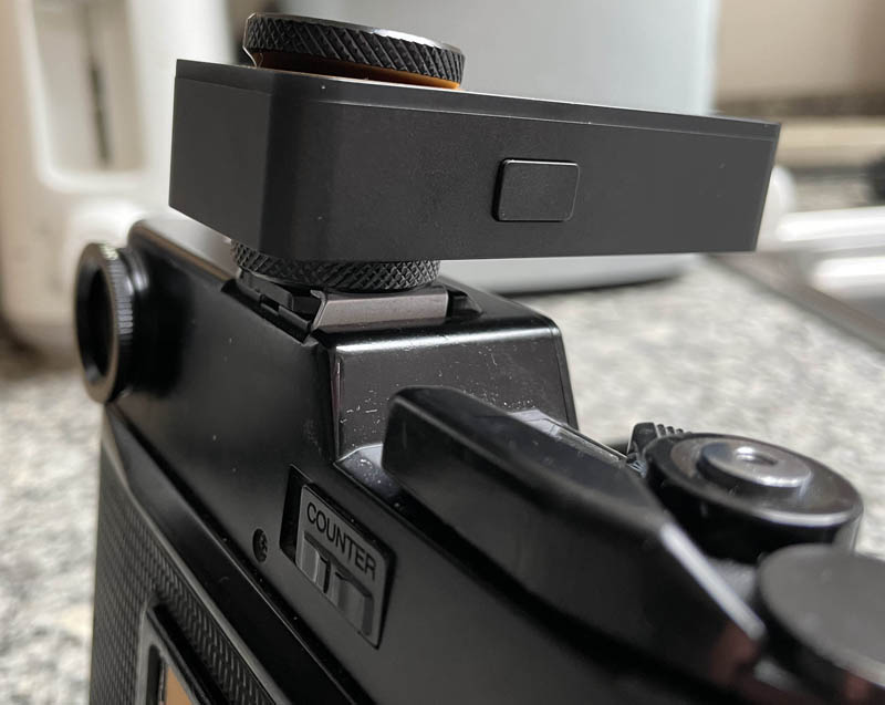

Voila les photos du laser installé sur le Fuji 645 60 Wide.
Je viens d'en commander un 2eme pour le blad (en chageant de fournisseur, car les prix ont (mal) évolués en quelques jours.)
La vis du porte-accessoires est un peu limite (j'aurais préféré 4 mm de plus) mais ça tient bien une fois serré.
Il faut noter que sur ce modèle là, on peut choisir si la mesure est effectuée de l'avant ou de l'arrière du laser. Ici, c'est réglé sur l'arrière qui est (presque) pile au niveau du film.
serveur photo

Bon, j'ai fait un test avec les petits scanners susnommés: j'ai une nette (c'est le cas de le dire) amélioration de la netteté. En tout cas avec le Blad.
Je dois encore essayer avec le Fuji 645, dès que je peux sortir après ma convalescence post opératoire, je me lance. Ceci dit, il faut que la bague de mise au point soit précise au niveau des indications de distance... ce qui n'est pas toujours le cas.
