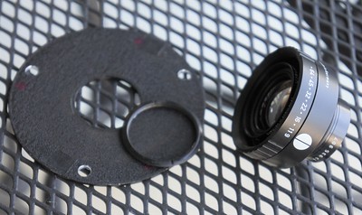

J'ai une clé spéciale réglable pour démonter les objectifs, peut-être pas assez de force ? Avec l'âge…
- phildu24
- Messages : 5580
Re: Identifier platine pour agrandisseur
Est-ce qu'i y a une bague de type bague Ø39/42, comme on le voit ci dessous, faisant office de contre écrou ?.....
Si oui et si elle est grippée, avec un petit maillet, un tournevis plat dont la lame va dans une des encoches, éventuellement un peu de dégrippant et de la délicatesse.... ça doit venir !!
Si il n'y a pas cette bague, il faudrait pouvoir fabriquer une plaque porte objo, y fixer l'optique en y vissant la platine, maintenir la plaque dans un étau et mobiliser ainsi toute sa force pour dévisser l'optique de la platine ronde à l'aide de la clef et d'une rallonge pour un effet bras de levier...

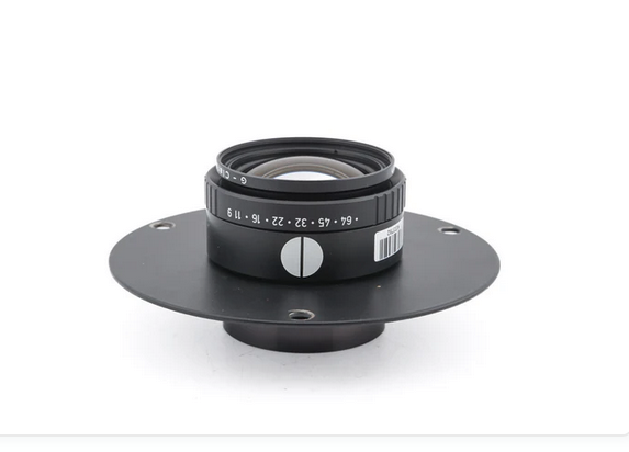

En tout cas, la platine est identifiée ! C'est bien pour des Schneider-Kreuznach G-Claron !
........ voir ici

Dans le lien il disent qu'il est collé...
- phildu24
- Messages : 5580
Ah oui !!!
"..... the lens is glued.. " j’avais pas lu, juste regardé...
bien vu sinbad !!!

Super. Merci. Donc je laisse comme ça. Je l'ai mis en vente à moitié de ce prix donc ça devrait le faire.
