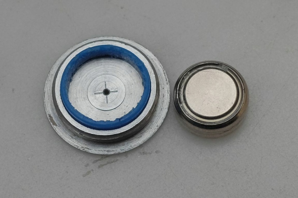

Voici comment j'ai réglé le problème de la pile de mon MTL5 : une simple rondelle découpée dans le capuchon d'un vieux feutre. Coup de chance : le diamètre extérieur de la rondelle permet de l'insérer légèrement en force dans le couvercle de pile, et son diamètre intérieur accueille une SR44 en la maintenant bien mais sans la coincer. Les mesures de la cellule sont parfaitement exactes.

Bien joué Mac Givré

C'est pas mal pour se dépanner avec une LR44 , mais on peut aussi trouver des LR9 / PX625A alcalines du bon format, à pas cher en boutique photo. Probablement pas en supermarché, mais ces piles sont toujours fabriquées.

Personnellement, j'y vois un autre intérêt : je n'achète plus que des SR44 pour alimenter mon Leica M6, mon Praktica, mon Contax 139 et mon Rollei 35S (recalibré 1,5 V chez photo Suffren). Pour ce dernier appareil, j'ai réduit le diamètre du logement de la pile par un procédé semblable à celui présenté ci-dessus.
De plus, les piles à l'oxyde d'argent ont l'avantage de conserver une tension plus constante que les alcalines. Mais il est vrai que ce n'est pas crucial pour le Praktica, dont le circuit est peu sensible à la tension de la pile.

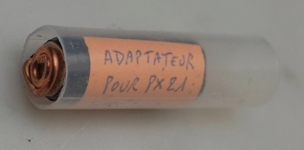

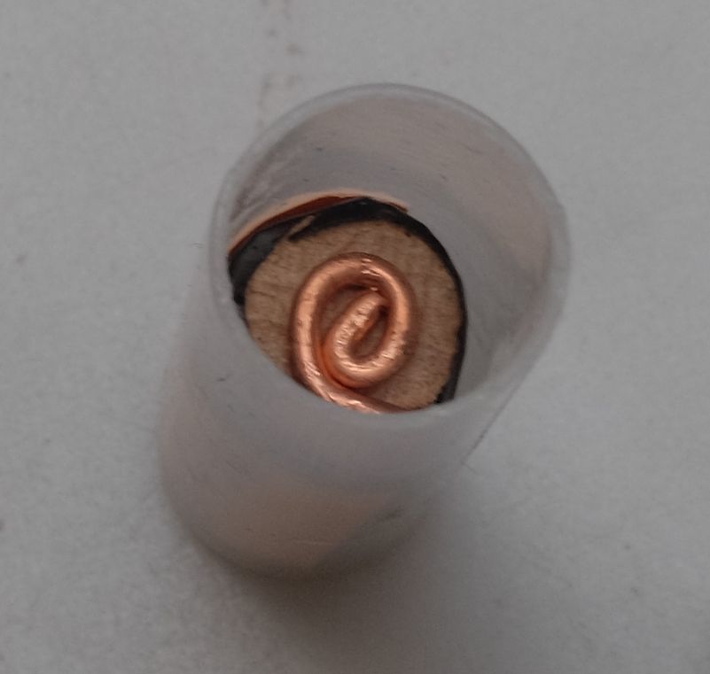

Autre bricolage, cette fois-ci pour remplacer la PX21 de 4,5V (Praktica LLC et VLC) : un tube de plastique de longueur et diamètre égaux à ceux de la PX 21, dans lequel j'ai introduit une cheville d'assemblage de menuiserie le long de laquelle court un fil de cuivre aux extrémités enroulées en spirale pour favoriser le contact. Le tout est entouré de ruban adhésif d'électricien pour faire de l'épaisseur et entrer dans le tube en forçant. L'assemblage cheville-fil ne laisse dans le tube que la place d'introduire trois piles SR44 ou LR44. Voici l'engin :
Le seul problème est de trouver un tube au bon diamètre.
