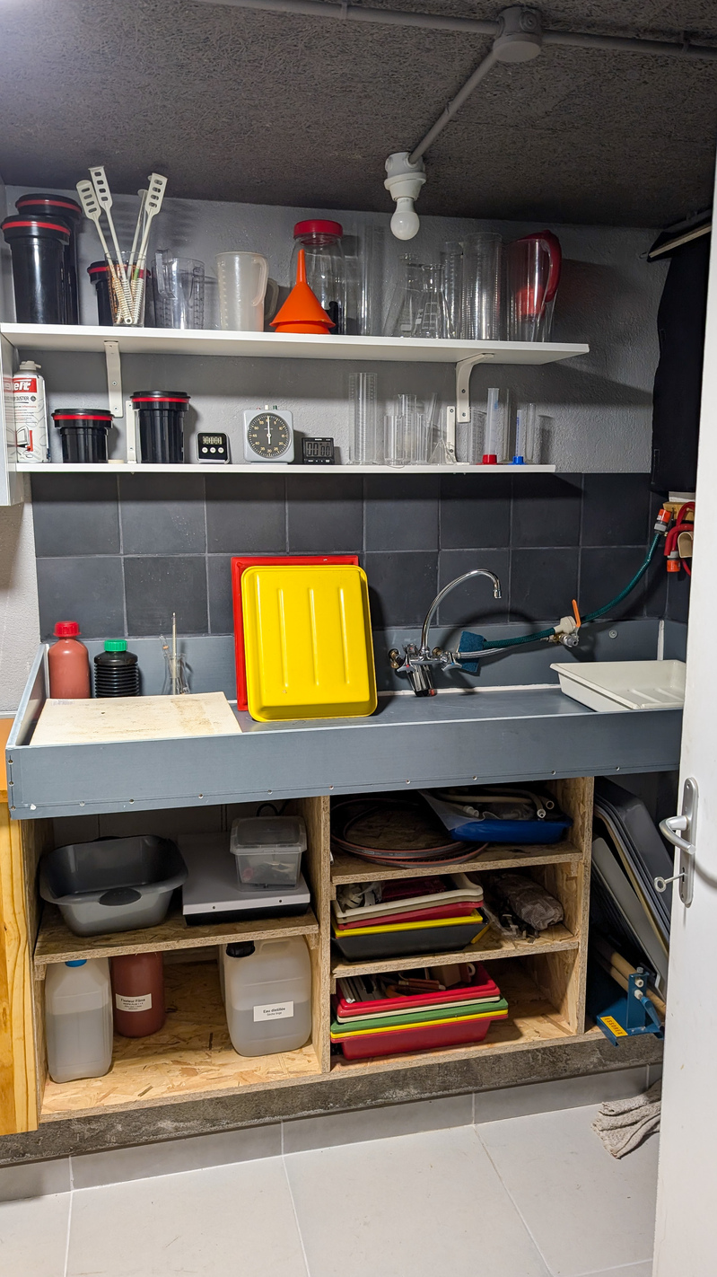

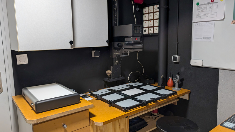

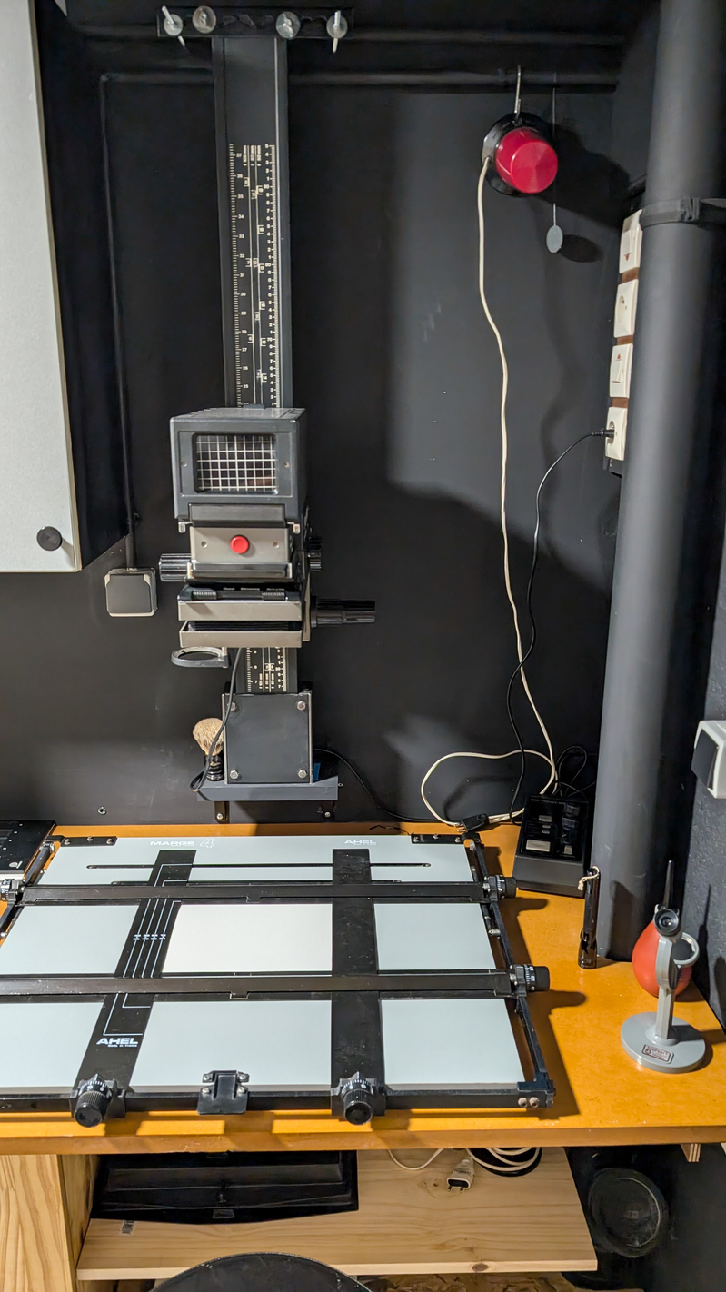

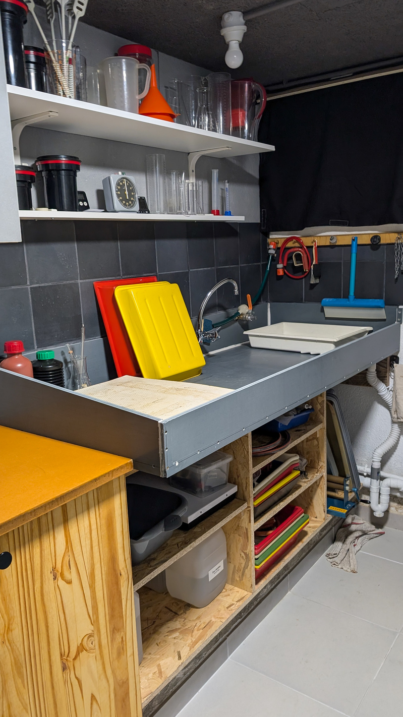

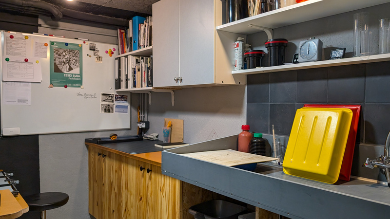

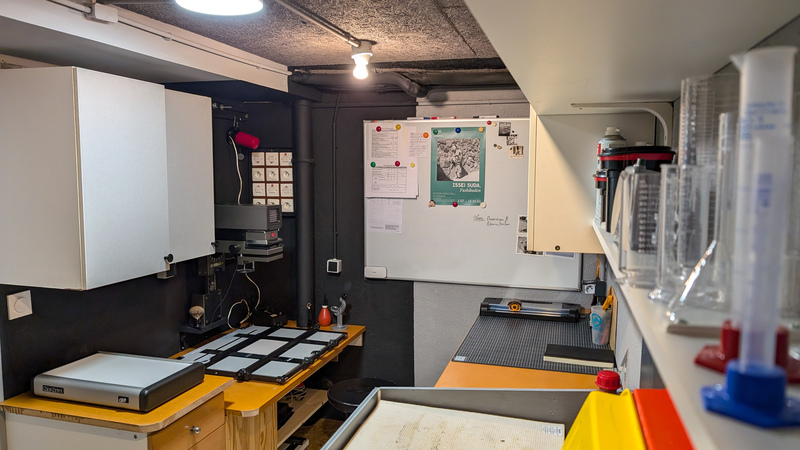

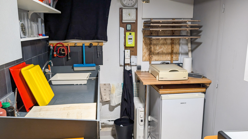

Suite à déménagement et après quelques mois de travail à temps partiel, mon nouveau labo est opérationnel. Surface de 6,5 m2 que j’ai essayé d’optimiser au mieux. Beaucoup de récupération et de temps passé m’ont permis de l’aménager dans un budget serré.
Messages : 2595
Bel aménagement ! Des heures de plaisir à venir...
Messages : 3829
Nickel !
Beaux espaces biens séparés. Efficacité, fonctionnel ... et donc plaisir.

Je trouve sympa l’évier sur mesure. Tu as utilisé quel type de panneau, MDF, contre-plaqué?
Messages : 11752
Joli labo qui a l'air bien pensé et optimisé.
Bonnes séances de tirages à venir :bienjoue:
vitruve
Messages : 175
Localisation : Bretagne Nord
Message par vitruve »
Beseler a écrit : samedi 30 novembre 2024 6:59 Je trouve sympa l’évier sur mesure. Tu as utilisé quel type de panneau, MDF, contre-plaqué?
C'est du panneau de fibre composite de 15 mm. C'est totalement insensible à l'eau, ça se travaille comme du panneau bois en un peu plus tendre. Assemblages vissés / collés avec du mastic colle SIKA.
C'est dispo chez Brico Merlin, découpé sur mesure. Une seule couleur dispo.
Aucun traitement d'étanchéité nécessaire si les assemblages sont corrects
