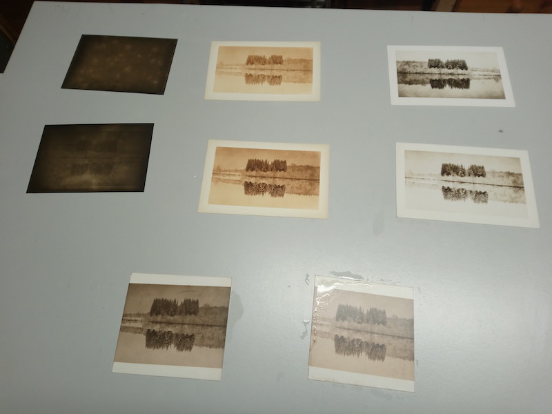

De mon coté, voici les tests de la dernière fois.
Donc test de deux révélateurs car quitte à rester devant les cuvettes, autant faire travailler mes deux mains
Les deux premières sont au D8, mais ça ne donne rien de bon.
Dilution 45ml+45ml+1800ml - 22 ° - Expo +3EV
En partant du haut vers le bas, la première à eu un snatch à 8' et la seconde, réalisée dans le même bain à eu le snatch à 10'30"
Pour celles ci, en partant de la gauche vers la droite, snatch à 12', 13'30" et 19'20".
Toutes au D9 et les trois sans changement ni régénération de bain.

Pour vous faire patienter jusqu'à demain :mrgreen:
Les essais de ce matin avec des dilutions de 1+40 et 1+60
Ceux de cet aprem avec des dilutions de 1+20 et 1+25

@ Réginald :
Tu en "mets un coup" !
Difficile de se rendre compte sans voir des scans fignolés, mais tes essais ultimes semblent près du but, ou au but :wink:
Tu m'étonnes avec des dilutions de 1+40 ou 1+60 : ce sont des valeurs qui ne sont pas surprenantes pour du lith "2ème passe", mais pour du "vrai lith" ça me semble un peu audacieux, encore que je ne connaisse pas tes révélateurs.

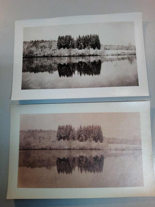

J'ai continué la "persistance" durant ma confination :
Papier Retrobrom , easylith 1+25 ( de la veille avec 1 tirage au compteur) à 24°exposition +3 diaph à gauche et +2 à droite
Mêmes éléments sauf + 2 diaph avec un bain neuf de même dilution...
J'attends mon Slavich et d'autres chimies Moersch et je pense pouvoir sortir un tirage avant la déconfination !!!

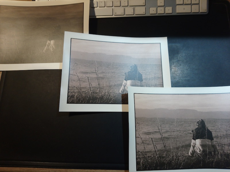

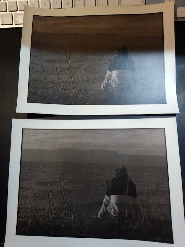

De mon coté, un rapide retour sur ceux de ce WE
En haut du papier Forte et en bas du Lumitra.
Les deux dans du D9 à 1+20
Les autres à 1+25 sont kif kif, toujours pas de rendu poivré.
Les dilutions du matin à 1+30 et 1+40 n'ont pas donné grand chose de bon. Au bout d'un heure j'ai mis une pompe d'aquarium pour pouvoir faire autre chose et je pense que ça a bien trop brassé et donc oxydé trop rapidement le révélateur.
J'ai vu des images avec du Ilford Ilfomar, mais le mien n'a donné que du papier noir avec à peine la trace d'un image.
Le Negtor donnerais presque des images N&B avec une très très petite teinte rosé. Pas moche du tout.

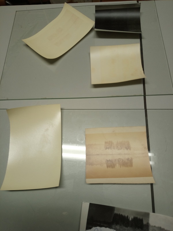

Bonjour Joël,
Tu as une tempête de neige dans ta rue !
J'ai connu ça (voir sur Flickr une photo de bord de mer avec des pieux de moulières) ; je n'avais pas de diagnostic, d'autant que ça ne s'est produit qu'une fois pour moi, avec du papier Slavich Unibrom. Toi, tu utilises le Bromoportrait, et là je suis moins surpris : Rudman signale sa tendance à produire ce défaut :
...Light areas also have a very unwelcome tendency to break out in a rash of ugly
black or grey blotches, particularly when asymmetric development is used. High dilutions,
added restrainer (potassium bromide) and asymmetrical A and B ratios can all help up to a
point and Moersch Lith Ω post-development bath can produce dramatic colour
enhancement.
Il attribue ça à la phénidone des papiers récents (une plaie pour le lith) et ça recoupe très bien les conseils que tu trouveras ici (site intéressant) :
https://emulsive.org/articles/darkroom/ ... wballs8221
Cet auteur propose différents "trucs" pour éliminer le floconnage, dont le trempage à l'eau chaude avant de développer ; ça me paraît tout à fait cohérent, laver avant de développer permet d'éliminer au moins en partie la phénidone.
Sinon, le bromure de potassium n'est pas difficile à se procurer, si on est un peu paresseux c'est l'additif D du père Moersch.
