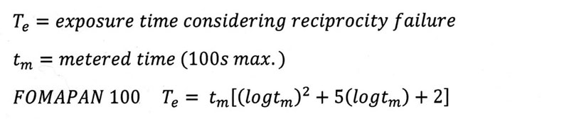

J'ai trouvé ça sur internet, je n'ai pas réussi à rentrer en contact avec la personne qui a crée cette formule d'après les données constructeurs.
Tm : Temps mesuré par le posemètre
Te : Temps corrigé avec l'effet de réciprocité

Re: Foma Fomapan Classic 100
Il suffit juste de mettre en tm le temps mesuré avec la cellule, et avec la calculette zou on obtient Te.
Il n'y a rien de compliqué.
Exemple avec un temps mesuré de 12s :
Te=12[(log12)²+5(log12)+2]
Te=12(1,164+7,39)
Te=12X8,554
Te=102s
Te=12(1,164+7,39)
Te=12X8,554
Te=102s
