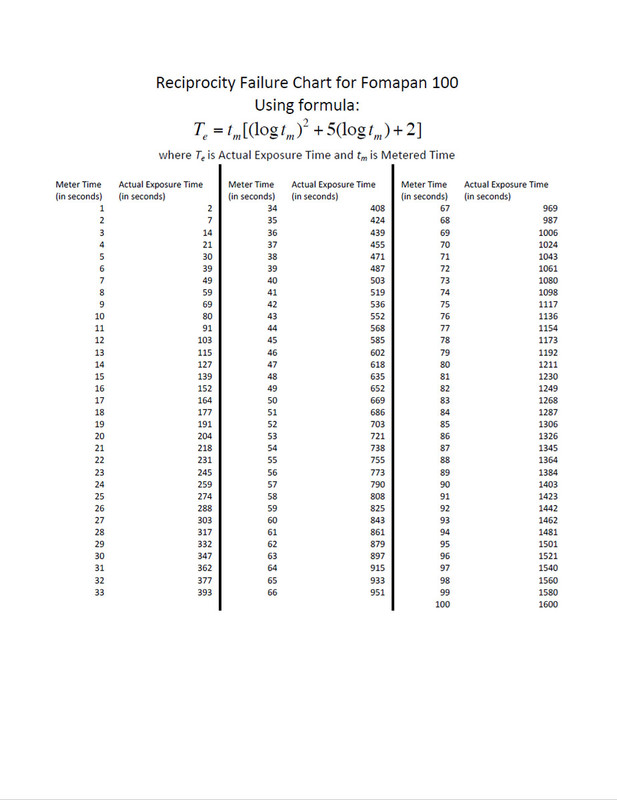

le pré-mouillage ne peut pas combler les micro-trous dans la surface sensible, ça évite seulement que de bulles d'air s'accrochent sur le film et créent des traces par manque de développement aux pieds des bulles.
Pour le défaut de réciprocité, on doit pouvoir le diminuer voir l'annuler en faisant une pré ou post-illumination, mais pour ça il faut rester dans la gamme de durée d'exposition, car le défaut à compenser est différent à 10s qu'a 2mn (voir cette discussion récente
http://www.galerie-photo.info/forumgp/read.php?3,296429 )
