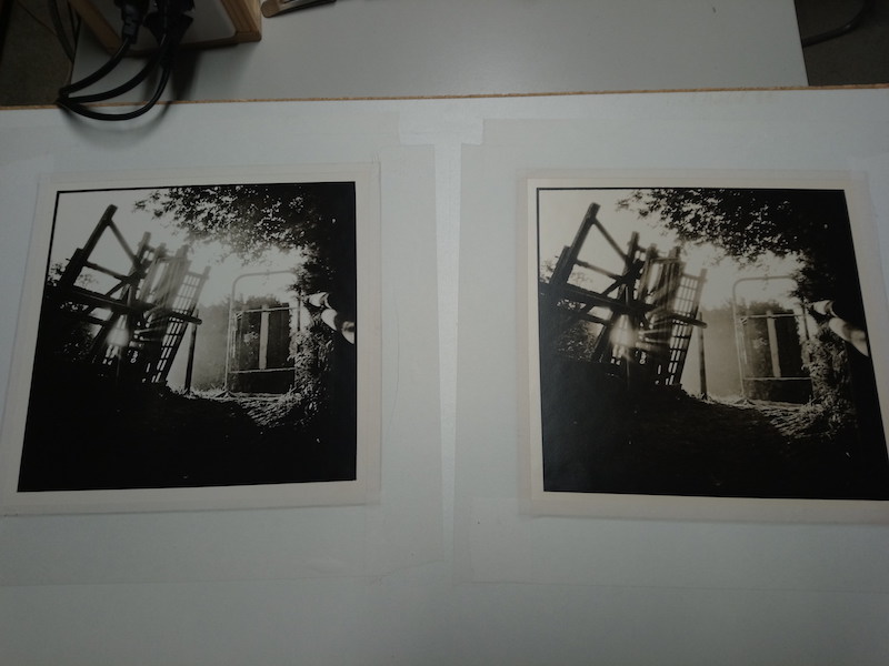

Séance de tirage lith ce matin.
Je suis content, j'ai enfin eu un résultat pas trop pourri.
J'ai fait avec du Ansco 70 et du brovira.
Par contre je pensais faire comme Joël, mais en remontant le fil à l'instant je vois que c'est pour le sélénium qu'il fait de la régénération.
J'ai régénéré mon révélateur au bout de trois tirages en rajoutant 10ml de A et 20ml de B.
Le résultat est pas mal. Mais le papier est un peu coloré dans la marge et surtout, c'est dur de juger le tirage car le révélateur est opaque.
Messages : 11757
Re: Tirage lith
suffit de demander, je vais aller prendre une photo pendant que ça sèche :mrgreen:
Messages : 11757
Re: Tirage lith
A gauche c'est le premier tirage avec le révélateur frais.
A droite le dernier avec ma régénération.
On voit un trés léger petit début de rendu poivré sur celle de droite.
En vrai il y a un poil de détail dans les ombres en bas. Plus dans celle de droite d'ailleurs. J'ai exposé 3x plus pour celle de gauche et 4,5x plus pour celle de droite.
