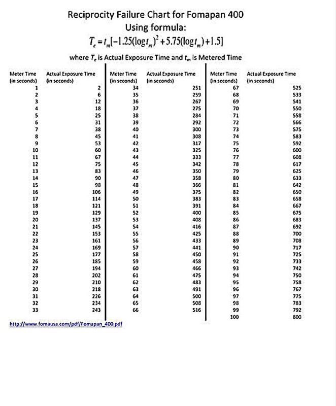

- Messages : 35529
Re: Foma Fomapan Action 400
On peut pousser un film des heures mais on récupèrera pas les zones qui n'ont pas reçu assez de lumière pour être développées par le révélateur.
Surtout sur les films affectés d'un fort défaut de réciprocité.
On peut remonter le seuil en faisant de la pré exposition ou de la post exposition, c'est la théorie, mais c'est pas simple en pratique car il faut trouver le bon éclairement qui ne voile pas le film, mais qui fait décoller le pied de la courbe sensitométrique.
Pousser un film à l'extrême au développement fait monter le gamma et la densité des hautes lumière ainsi que le voile dépourvu d'information, ça devient ensuite très dur à tirer, car les papiers ont une gamme dynamique plus faible que le film, et en scanne les parties trop denses d'un négatif ont du mal à être capturées.
Par contre sur des sujets à faible contraste ou pour faire des effets, c'est à essayer, avec malheureusement un grain plus marqué.
Le graphique de droite montre l'évolution d'une courbe de noircissement en fonction de la durée de développement https://commons.wikimedia.org/wiki/File ... trique.svg
