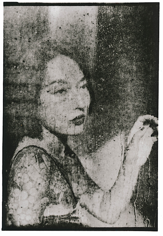

Je sors de ma léthargie (plus ou moins imposée).
Et d'abord quelques mots pour dire tout le bien que je pense des liths de Lulu et de la dernière de Réginald, même si le poivre tombe en pluie.
Je vais vous donner l'occasion de parler un peu technique en vous montrant ça :
Papier SLAVICH Unibrom
Exposé avec +6 diaphs
Lith 2 bains : ARISTA 1+12,5 avec ajout d'un peu de "D" (bromure) de Moersch, ensuite SE15 Siena (Moersch) 10 ml + Omega (Moersch) 10ml + 1000 ml
En fait, ce que Moersch appelle "procédé polychrome" à ceci près que je n'avais plus de SE5 pour le 1er bain et que j'ai utilisé ARISTA.
Y a-t-il quelqu'un qui a déjà eu du floconnage comme cela et qui a su à quoi l'attribuer ?
Pour moi ce n'est pas la première fois et j'ai déjà parcouru les étapes suivantes :
- est-ce dû au papier ? Non : je l'ai eu avec SLAVICH et avec FOMA
- est-ce dû au révélateur ? Non : je l'ai eu avec le SE5 et l'ARISTA
- j'ai lu un blog d'un Américain qui recommande de laver le papier avant de révéler, dans une solution d'eau oxygénée à 3% ; je l'ai fait bien des fois, et j'ai eu l'impression d'avoir trouvé la bonne voie ; et puis voilà que ça recommence :tete: Après le tirage ci-dessus je n'ai plus fait que des lavages à l'eau chaude en pensant éliminer au moins la phénidone, je n'ai pas retrouvé le problème mais cela porte sur un très petit nombre de tirages.
Une idée ici ou là ? :-**

Pour répondre au post précédent :
Shashinka a écrit :Y a-t-il quelqu'un qui a déjà eu du floconnage comme cela et qui a su à quoi l'attribuer ?
J'adore vraiment ce papier Slavich mais quelle horreur à maitriser ... De temps en temps j'ai des résultats correct mais beaucoup de tirages gachés à cause de ce floconnage.
Les rares tirages que j'ai réussis étaient avec la combinaison suivante :
- prétrempage dans de l'eau entre 25° et 30° = 8 minutes
- révélateur SE5 dilution 1:15
- agitation hyper douce et prévoir une cuve beaucoup plus large que le papier.
Curieusement avec le easy-lith de chez Moersch je n'ai eu que des échecs sur ce papier. Le SE5 semble fonctionner mieux, pourtant à la base je pensais que c'était le même révélateur. C'est peut être le cas, et mes échecs seraient alors dûs à d'autres facteurs. :roll: Si quelqu'un a l'info je suis preneur.
J'ai aussi testé avec du Ansco 70, ça ne floconne pas mais j'ai eu un rendu finalement assez plat. Il faut que je reteste avec d'autres dilutions.

Je rejoins volontiers tout ce qui a été écrit ici ; le papier Slavich est une chiennerie, mais je ne sais pas me passer de ses rendus un peu froids (ce qui ne m'empêche pas d'aimer des rendus chauds avec le Foma et tous les petits adjuvants que Moersch explique si bien).
Tout à fait d'accord pour l'agitation douce, l'essentiel est que le papier ne vienne jamais caresser la surface du liquide.
Tout à fait d'accord aussi pour le volume de la cuvette (que ça circule sur les côtés du papier), et n'oublions pas un remplissage copieux (cf ci-dessus).
Je continuerai à laver mon papier à l'eau chaude, je fais ça sous le robinet plutôt que par trempage parce que mon labo est dans un bâtiment public où l'eau chaude est disponible à gogo... L'eau oxygénée est abandonnée.
Des litheurs très expérimentés consultés ailleurs me disent que le floconnage traduit un temps trop long dans le 1er bain ; c'est très plausible et si je refaisais ce tirage j'augmenterais l'exposition de 1 ou 2 diaphs pour avoir un développement plus rapide.
Pour ce qui est de la lumière inactinique, je travaille dans une local où il y a au plafond ces ampoules rouges de 15W qui ne posent aucun problème, si ce n'est qu'on voit très mal ce qui se passe dans les cuvettes. Le "truc" qui me rend le lith facile, c'est la lampe frontale à LED rouge, que j'ai rendue plus inactinique par ajout de deux couches de filtre rouge à découper (je finirai par retrouver la référence exacte, ça fait partie des fournitures pour les éclairages de scène). En réglant bien le faisceau, on a une saisie excellente de ce qui se passe dans la cuvette et il suffit de redresser un peu la tête pour ne pas exposer inutilement le papier si on a des angoisses... Ceci étant, le tirage que je vous ai montré plus haut est resté 27 minutes dans la cuvette n°1 dont au moins 20 minutes sous lampe frontale...

Voilà j'ai quand même réussi à insérer une image :sante:
Mamiya M645 / Foma200 / Coldinal 1:100
Lith sur papier Slavich Unibrom
SE5 dilution 1:15
