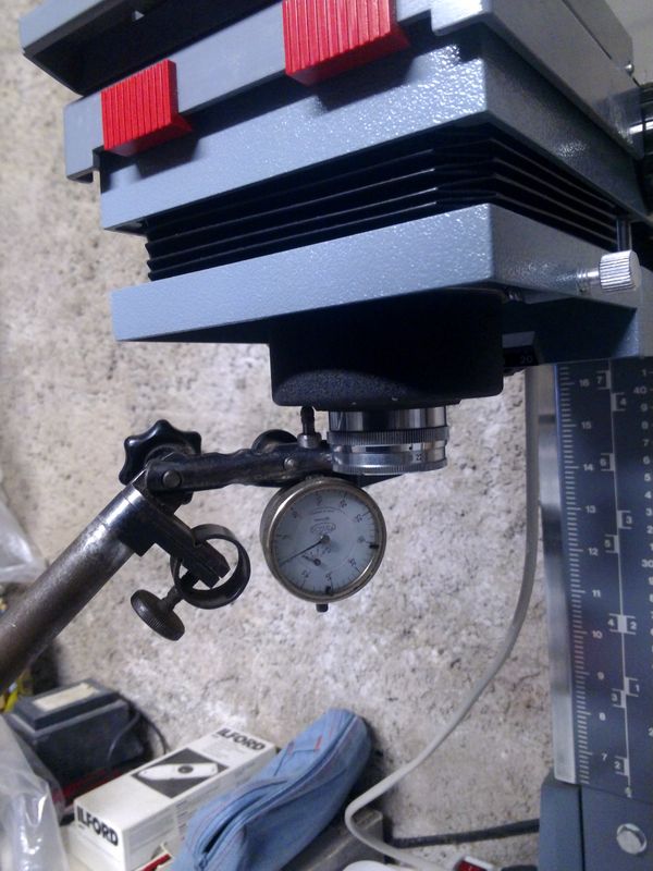

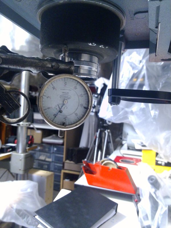

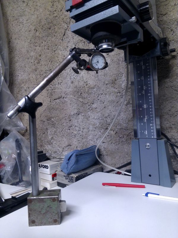

Ton comparateur à levier m'a fait pensé que j'avais aussi un palpeur.
Je viens de regarder ce que ça donnait.
J'ai fait au plus simple, j'ai pris le 601 qui a une platine sortante.
J'ai fait la mise a zéro à gauche
J'ai quand même du coup 0,95mm d'écart entre droite et gauche.
J'ai tourné la platine d'un demi tour, ça amplifie légérement cet écart.

il faut enlever ton objectif pour te mettre sur la portée de l'objectif, car tu as testé sur une partie brute de fondrie

J'étais tellement pressé d'essayer que je n'ai pas réfléchi plus longtemps ( pourtant c'est tellement évident que j'en ai honte
En plus je me serais moins embêté pour tourner autour de l'objectif.
Pas le temps tout de suite, mais début d'après midi j'y retourne.

Je pense que la lecture n'est pas bonne, le toucheau appuie sur une partie peinte avec un produit qui semble un peu granuleux.
D'autre part, le plateau de l'agrandisseur n'est pas rectifié comme l'est un marbre d'ajusteur.
