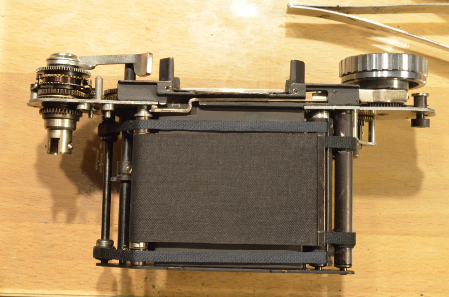

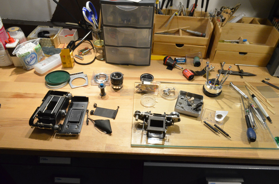

Pour finir sur les rideaux, un IIb neuf qui n'a jamais vu la lumière, bien stocké au sec, les rideaux sont devenus collants même si non percés, le symptôme, armement dur au premier armement après quelques heures d'inactivité, (le rideaux se colle sur lui-même lorsque l'obturateur est déclenché), et si on arme juste après plus de point dur. Donc sur l'établi pour remplacement.

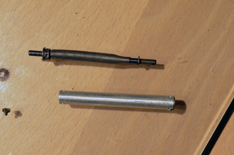

Merci ! Très chiant à faire correctement. Surtout dessertir les rouleaux qui contiennent les ressorts des rideaux, afin de nettoyer et relubrifier. Impératif pour que les vitesses soient constantes.
Un ressort démonté :
Un ressort qui a été surtendu, un grand classique, irrémédiablement déformé, bon pour la poubelle.
Le symptôme : vitesse de défilement du rideau erratique, donc vitesses non constantes. Celui-là vient d'un Kiné Exakta, sur le Varex ça ressemble, même épaisseur de fil du ressort et à peu près même nombre de tour, je vais donc piquer celui d'en haut pour restaurer un vieux Kiné de 1937

la forme du ressort avec variation du diamètre des spires, est ce que c'est toujours comme ça, ou particulier à cet appareil ?

Oriu a écrit : mardi 05 septembre 2023 7:16 la forme du ressort avec variation du diamètre des spires, est ce que c'est toujours comme ça, ou particulier à cet appareil ?
ça serai bien de trouver un artisan qui puisse fabriquer ces ressorts ou ceux des obturateurs centraux, mais vu la variété des formes et des caractéristiques, ça risque de coûter cher pour relativement peu de pièces par type de ressort.
Les fabricants de ressort industriel doivent travailler sur d'énormes quantités pour amortir l'outillage ou les réglages des machines.
C'est souvent ressemblant, il y a une gros diamètre pour que le ressort puisse s'enrouler lors de la tension, et la partie rétrécie c'est pour pouvoir être au diamètre de l'axe central sur lequel il est assemblé.
Sur l'Exakta il y a donc 2 rouleaux, un qui commande l'ouverture du premier rideau et de pas mal de pignons, le ressort est plus gros et plus tendu (environ 5 tours comme réglages de base) et le deuxième a un ressort avec un fil plus petit, il n'entraîne que le deuxième rideau, (tension de base 1,5 à 2 tours)
