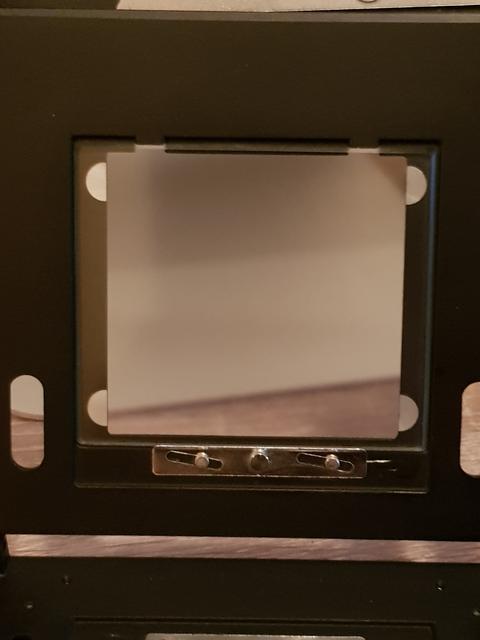

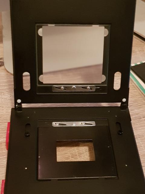

Messages : 35586
Re: sivogla AN
Si la tranche de la vitre est éclairée c'est que le porte film est mal conçu ou modifié, normalement la vitre est maintenue sur une plaque opaque avec une ouverture un peu plus grande que le format mais plus petite que le verre bien-sur pour qu'il tienne en place.
il faudrait nous mettre une vue du porte film ouvert avec la sivogla AN, pour voir comment c'est fichu :roll:

Message par Corinne »
Oriu a écrit :Si la tranche de la vitre est éclairée c'est que le porte film est mal conçu ou modifié, normalement la vitre est maintenue sur une plaque opaque avec une ouverture un peu plus grande que le format mais plus petite que le verre bien-sur pour qu'il tienne en place.
Pour moi, c'est une bonne piste. J'ai d'ailleurs parlé du Sivoma 35 (en bas) que Fred a mis. Ce doit être un Sixma.
Je vais faire une photo de mon Sivoneg avec Sivogla AN. Mais pas avant ce soir. On pourra comparer.
Messages : 35586
Re: sivogla AN
Sauf si la lumière passe par les deux trous oblongs, je ne vois pas comment la vitre peut être éclairée par la tranche :roll:
