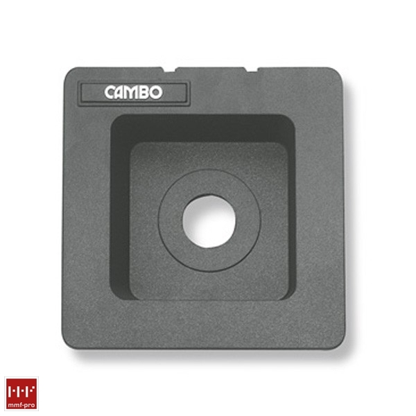

Bon, je viens de trouver le 1er défaut de cette chambre:
Mon 126mm sur planchette plate est déjà trop court pour elle. Il me manque 1 ou 2mm pour faire la mise au point à l'infini avec. Le support des deux plans viennent se coller juste avant de l'atteindre. Il faudrait donc une plaque porte objectif rentrante pour cette focale. Je pense que du coup je peux oublier les 90mm et encore plus les super grand-angles.
Le jour où je voudrai faire du grand-angle, j'achèterai un....135mm ! :rire:
J'ai longtemps hésiter entre un 150 et un 180mm pour l'équiper d'une bonne optique. Je crois que j'ai bien fait d'opter pour le 180mm.
Bon, en soit ça cette limitation ne me gêne pas trop, je ne suis pas méga fan des grand-angles.

il ne reste plus qu'à fabriquer une platine rentrantes :roll: si par chance le cadre support des platines est suffisamment grand. Mais c'est moins simple à bricoler qu'une simple plaque. ça ressemble à ça https://www.mmf-pro.com/2789-thickbox_d ... trante.jpg
c'est du domaine des imprimantes 3D https://www.thingiverse.com/thing:3573001
Messages : 6515
Re: dois je craquer ?
On peut faire ça sans imprimante 3D. Une plaque de multiplex fin. On fait un trou, le plus grand possible. Colle une pièce de tube PVC dedans avec de l'epoxy. Et un couvercle pour ce tube à l'autre bout avec un trou dedans pour ton objectif. Une bombe de peiture noire mat et on est parti.
