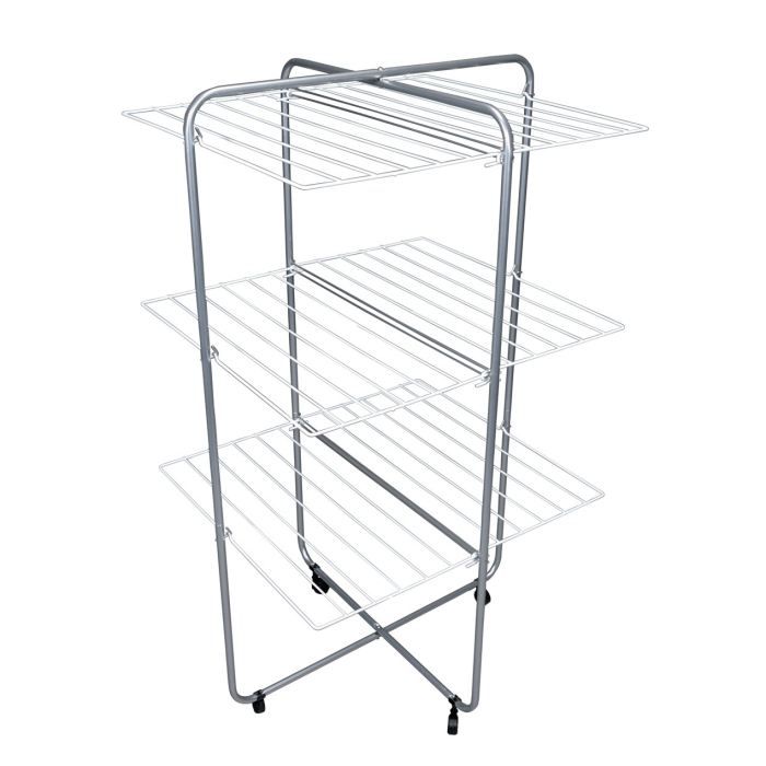

pour le séchage j'utilise ça
ça s'adapte très bien à mon séchoir hi-tech
:mrgreen:
Re: chambres folding or not
Ah c'est pas bête ça, ça pince fort ces trucs du coup tu arrives à pincer juste le bord sans que ça ne laisse de marques?
Au bout de la pince, d'un côté il y a une petite demi-sphère et de l'autre un pic très fin. C'est très précis, tu arrives donc à pincer le bord du plan-film juste sur les quelques millimètre qui ne sont pas exposés.

Pour faire sécher tes plans films je conseille les pinces spéciales dont parle le coin, mais bon fais comme tu veux.
Tu trouves ça dans les boutiques en ligne pour dentistes par exemple, ça sert pour faire sécher/tenir les radios dentaires.
